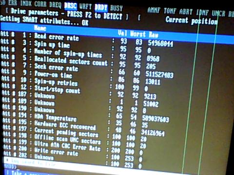

kalama23 Opublikowano 17 Grudnia 2012 Zgłoś Udostępnij Opublikowano 17 Grudnia 2012 Witam, moje zgłoszenie tutaj poprzedzone jest tematem w centrum bezpieczeństwa: https://www.fixitpc.pl/topic/14915-komputer-strasznie-wolny-prawdopodobne-infekcje/ Czy ktoś mógłby mi doradzić czy ten dysk jeszcze "pożyje"? I ewentualnie czy mogę spróbować coś naprawić w nim (Remap) ? Komputer: 512MB Ram Płyta główna: P5PL2 Procesor: Pentium4 3.06GHz Xp proffesional 2002 SP3 Dysk Seagate Barracuda 7200 160GB załączam: wyniki skanowania MHDD: AVG [58417 kb/s] ACT [35545 kb/s] <3ms: 1065186 <10ms: 160244 <50ms: 350 <500ms: 2 x UNC 1 S IDNF 1 Error: 5721218 Warning: 6291360 Warning: 6303090 Error: 6317776 SMART w pliku: Odnośnik do komentarza
Anonim6 Opublikowano 17 Grudnia 2012 Zgłoś Udostępnij Opublikowano 17 Grudnia 2012 Oznaczenia dysku wskazane. Jaki masz zasilacz? Problemy z dyskiem czesto dotycza marnej jakosci zasilania. Nie ma co mielic tematu. Dysk do zerowania i remapowania (utracisz wszystkie dane bez mozliwosci odzyskania) Teraz potencjalne problemy: - kiepski zasilacz czyli proba naprawy dysku bez znaczenia na przyszlosc - dysk padnie przy zerowaniu - brak sektorow do naprawy i nic juz nie zrobisz - czyli dysk do smietnika http://www.fixitpc.p...p__844#entry844 @edit Co do tego bledu IDNF 1 - moze odazac sie, ze dysk jest do wymiany - wymien na probe tasme sygnalowa. Cytat z jednego producenta dyskow Nie znaleziono adresu. Polecenie Identify Drive nie spowodowało odebrania prawidłowej odpowiedzi od napędu. Może to oznaczać defekt napędu. Upewnij się, że korzystasz z najnowszej wersji oprogramowania diagnostycznego, oraz że przewód nie jest uszkodzony. Przetestuj napęd ponownie. Jeśli błąd nie ustępuje, wymień napęd. Odnośnik do komentarza
kalama23 Opublikowano 17 Grudnia 2012 Autor Zgłoś Udostępnij Opublikowano 17 Grudnia 2012 Zasilacz: ModeCom FEEL II-350 ATX czy jest jakieś realne zagrożenie że dysk padnie "szybko" może poczekam aż się wykończy i wtedy zakupię nowy... jest możliwość że podziała jeszcze jakiś czas? Po podmianie taśmy IDNF: (nic) ale UNC: 2 Odnośnik do komentarza
Anonim6 Opublikowano 17 Grudnia 2012 Zgłoś Udostępnij Opublikowano 17 Grudnia 2012 Jest niemal pewne, ze ten zasilacz niszczy Ci dysk i byc moze nie tylko. Biorac pod uwage wiek calego PC i byc moze jego kondycje, wymiana na inny zasilacz nawet uzywany jest malo logiczna. czy jest jakieś realne zagrożenie że dysk padnie "szybko" może poczekam aż się wykończy i wtedy zakupię nowy jutro, za tydzien za miesiac za rok za trzy godziny, ale napewno padnie. Zakup nowego malo oplacalny.Masz tam zapewne jakas grafike, jaka? Zasilacz - jakis fortron uzywany (to ryzyko) i zerowanie jak najszybciej. Jak sie nie przekonasz co to da to dalsze gdybanie jest mieleniem po proznicy. Odnośnik do komentarza

Anonim6 Opublikowano 17 Grudnia 2012 Zgłoś Udostępnij Opublikowano 17 Grudnia 2012 Twoj zasilacz to bomba zegarowa - http://www.elektroda...pic1199271.html Plyta w standardzie ATX 2.0 czyli zasilka pod plyte - np. http://www.proline.p...A+SS-350ET+350W Ten zasilacz nie ma prawdopodobnie Zlacza PCI-E , ale tez twoja karta graficzna takiego nie wymaga. Co jesli bedziesz chcial jednak wymienic calego PC-ta lub jego grafike? Moleksow moze zabraknac. Nie moja to problema. Ja polecam wymiane calego komputera bo modyfikacja nie ma uzasadnienia. Jak sie upierasz ratowac to zasilacz + zerowanie dysku na poczatek. Na allegro http://allegro.pl/li...&string=fortron cos 350Wat lub 400Wat na przyszlosc. Osobiscie polecam nowy zasilacz nie uzywany. Odnośnik do komentarza
kalama23 Opublikowano 17 Grudnia 2012 Autor Zgłoś Udostępnij Opublikowano 17 Grudnia 2012 komputer ma za zadanie działać tak długo jak wytrzyma, - wymienię zasilacz na nowy 350W (55zł), a z dyskiem poczekam (boję się że podczas próby naprawy padnie już teraz...) jak się posypie wtedy pomyślę - chodzi o minimalizację kosztów dziękuję bardzo za pomoc. Odnośnik do komentarza
Anonim6 Opublikowano 17 Grudnia 2012 Zgłoś Udostępnij Opublikowano 17 Grudnia 2012 Nie ma sprawy - powodzenia, ale zasilacz NIE Z CZARNEJ listy. Szkoda pieniedzy. Odnośnik do komentarza
