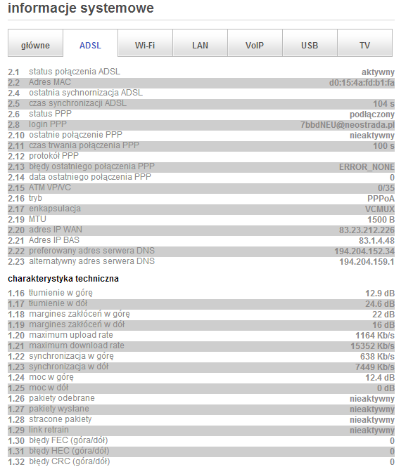

DawidS28 Opublikowano 1 Grudnia 2012 Zgłoś Udostępnij Opublikowano 1 Grudnia 2012 Problem jest gdzieś na linii Twój komputer - Livebox. Zacznij od zrestartowania tego drugiego. Wyłącz go w tym celu na kilkanaście sekund z zasilania, potem podłącz ponownie i poczekaj, aż się włączy. Wejdź w jego konfigurację i zrób screen ze statystyk ADSL, czyli czegoś takiego: dla Livebox 1.1: http://obrazki.elektroda.pl/1163627400_1311789600.jpg ...lub... http://obrazki.elektroda.pl/9708193800_1330000265.png A dla Livebox 2 takiego: http://obrazki.elektroda.pl/2465331500_1331457126.jpg Odnośnik do komentarza
daxarius Opublikowano 1 Grudnia 2012 Autor Zgłoś Udostępnij Opublikowano 1 Grudnia 2012 To jest z konfiguracji livebox Odnośnik do komentarza
DawidS28 Opublikowano 1 Grudnia 2012 Zgłoś Udostępnij Opublikowano 1 Grudnia 2012 Screen chwilę po zrestartowaniu Livebox, więc pewne statystyki nie zdążyły się jeszcze wygenerować, ale jak na razie jest ok. Czy problem nadal występuje? Jeśli tak, to proponuję sprawdzić kabel, którym jest połączony komputer z routerem (na próbę do wymiany). Odnośnik do komentarza
