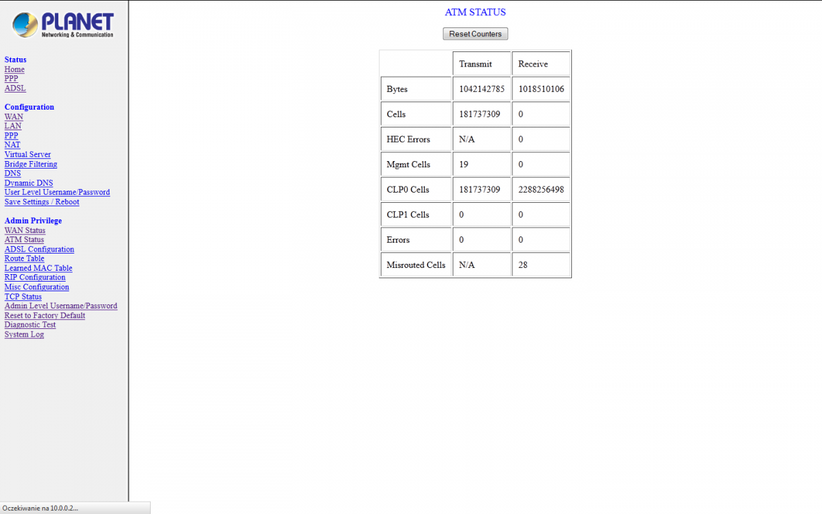

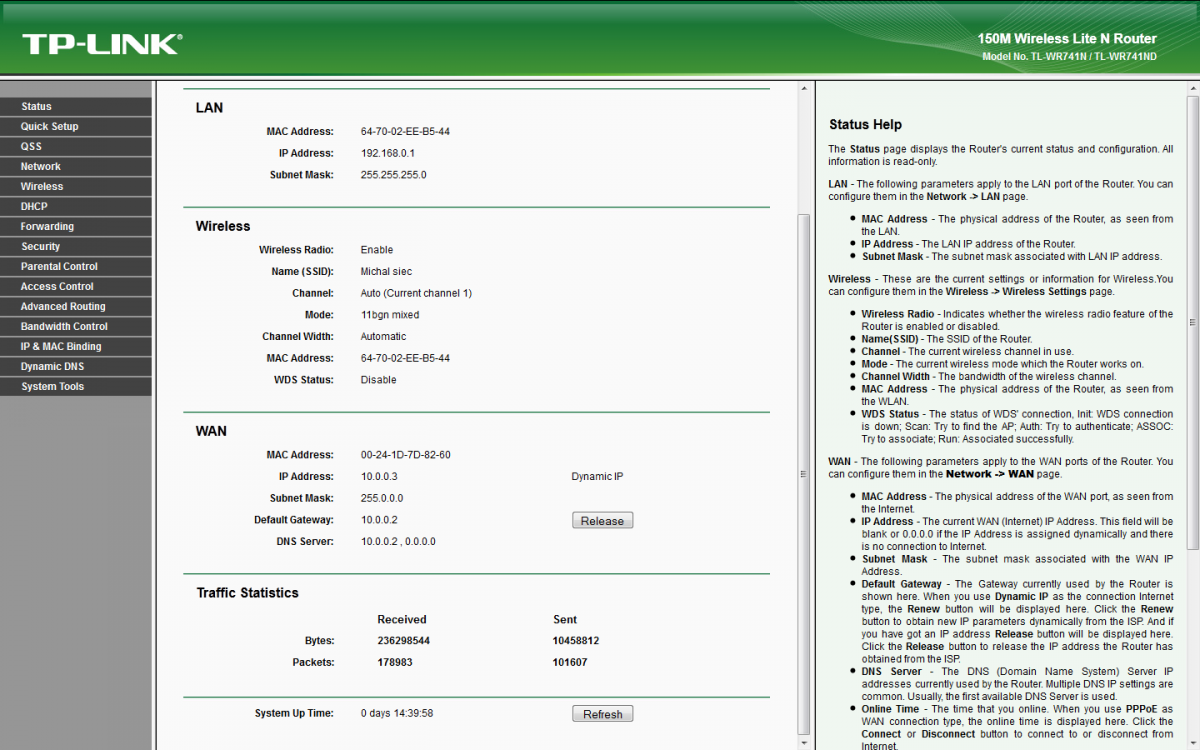

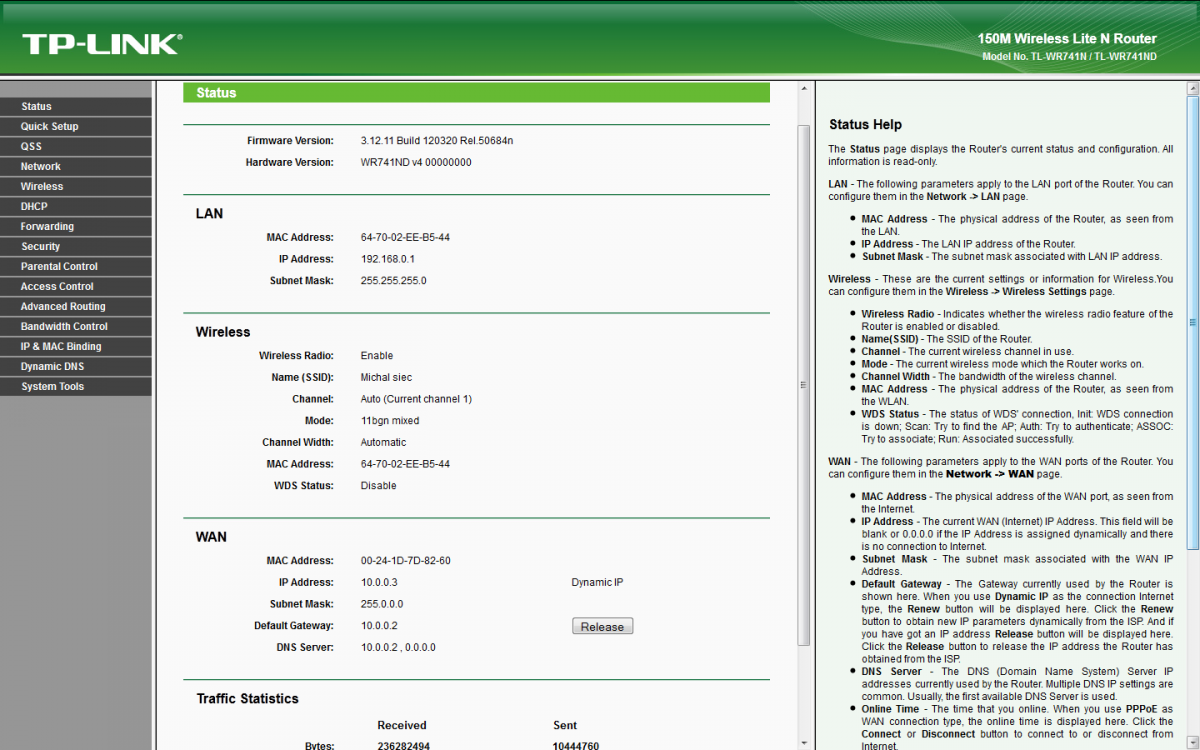

DawidS28 Opublikowano 1 Grudnia 2012 Zgłoś Udostępnij Opublikowano 1 Grudnia 2012 Daj Net-logi z jakiegoś innego komputera, który nie jest podpięty pod ten router. Co widzisz ze swojego komputera po wejściu na stronę routera? Możesz się zalogować? Daj screeny ze strony Status, czyli pierwszej, która powinna pokazać się po zalogowaniu. Gdzie idzie kabel, który jest podpięty do portu ADSL na routerze Planet? Jest w ogóle taki? Masz jakiś wolny port Ethernet na tym routerze, do którego mógłbyś podpiąć komputer, np. jakiegoś laptopa? Odnośnik do komentarza

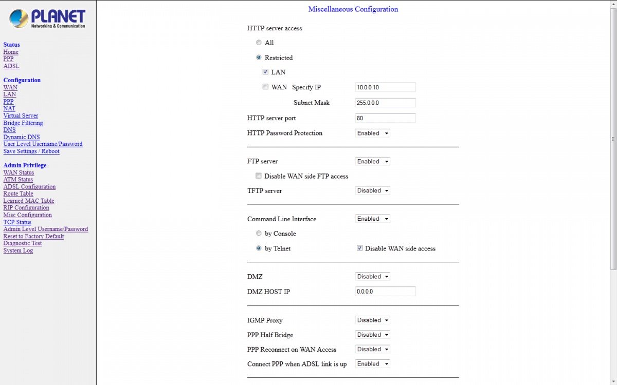

Michal222 Opublikowano 1 Grudnia 2012 Autor Zgłoś Udostępnij Opublikowano 1 Grudnia 2012 Jeszcze dzisiaj postaram sie dać log. A co do pozostałych pytań, tak mogę sie zalogować i wszyskie opcje są dostępne, załączam screen ze strony Status. To jest dosłownie tak: antena która jest na dachu jest połaczona z puszką(rozdzielaczem) w budynku. I od tej puszki idzie kabel który jest podpięty do portu ADSL na routerze Planet i koniec, a od tego routera wychodzi reszta kabli do komputerów w firmie i dodatkowo jeden do domu czyli do mojego routera Tp link. Obecnie wolnego portu nie ma, ale w każdej chwili mogę wypiąć inny komputer i podłącze laptopa, jeśli dobrze rozumiem. Odnośnik do komentarza

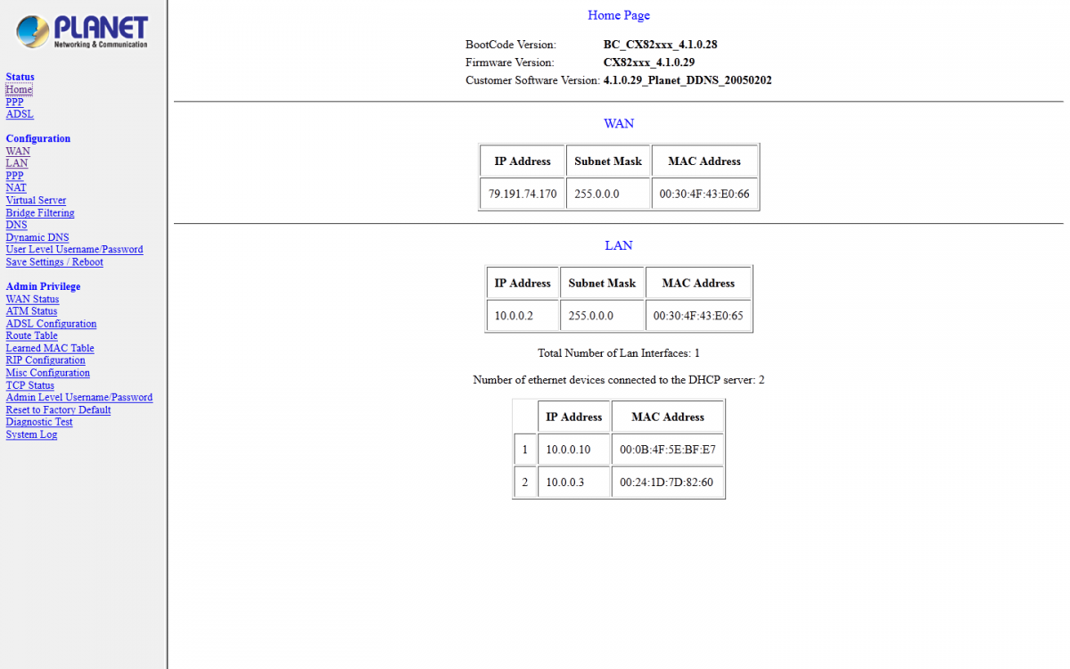

DawidS28 Opublikowano 1 Grudnia 2012 Zgłoś Udostępnij Opublikowano 1 Grudnia 2012 Ok, co widzisz pod http://10.0.0.2? To jest prawdopodobnie adres tego Planeta, możliwe, że jest osiągalny z Twojej sieci. Powinien być. Login i hasła takie, jak wcześniej podawałem, jeśli by Cię o to pytał. Masz możliwość sprawdzenia, co jest w tej puszcze? I, może głupie pytanie, ale chcę je zadać: czy masz doprowadzone jakiekolwiek inne kable od TP, czy tylko antenę? Odnośnik do komentarza
Michal222 Opublikowano 1 Grudnia 2012 Autor Zgłoś Udostępnij Opublikowano 1 Grudnia 2012 Połaczyłem sie ze swojego komputera z tym routerem tak jak podałeś, daje screena z glownej strony routera planet. Jak byli goście z TP to grzebali w kablach przy puszce która jest obok domu, zrobili raz- niby było ok i za 20min znów przyjechali bo coś im źle działało i wstawali nowy kabel bo tamten podobno już się nie nadawał i co więcej w domu miałem wczesniej telefon stacjonarny i została wtyka i przy tym też cos grzebali i jak już zrobiłi internet śmigał ładnie. Więcej nic nie mam od TP. Postaram sie to sprawdzić co jest w tej puszce Odnośnik do komentarza

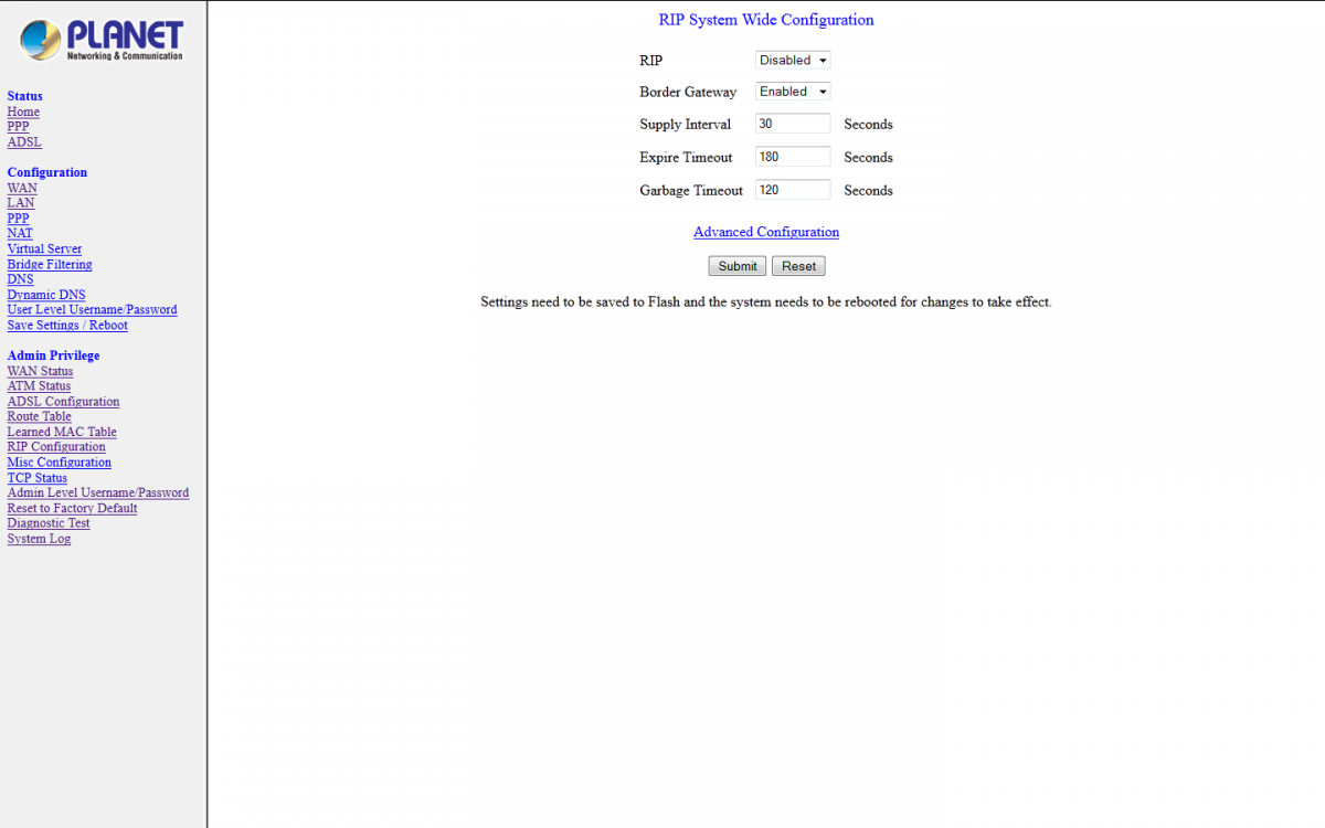

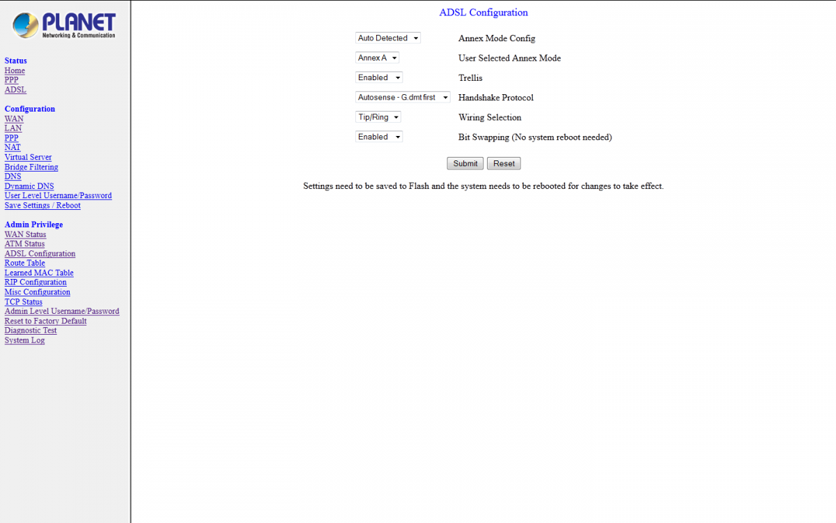

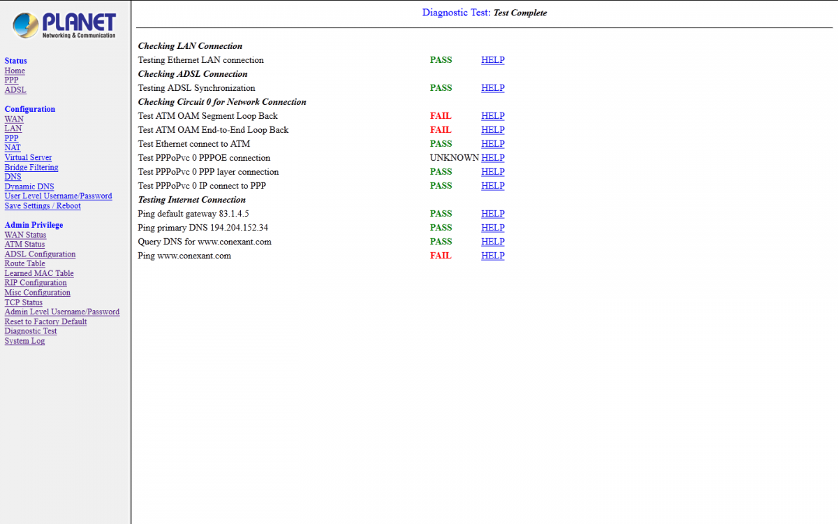

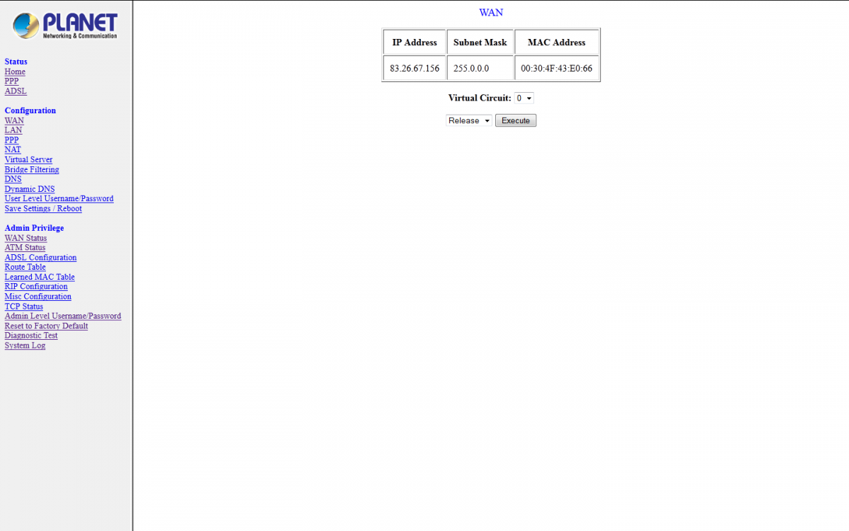

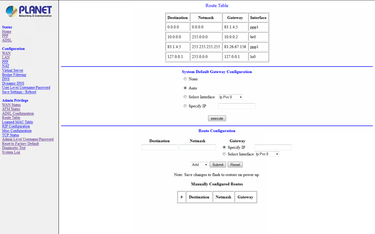

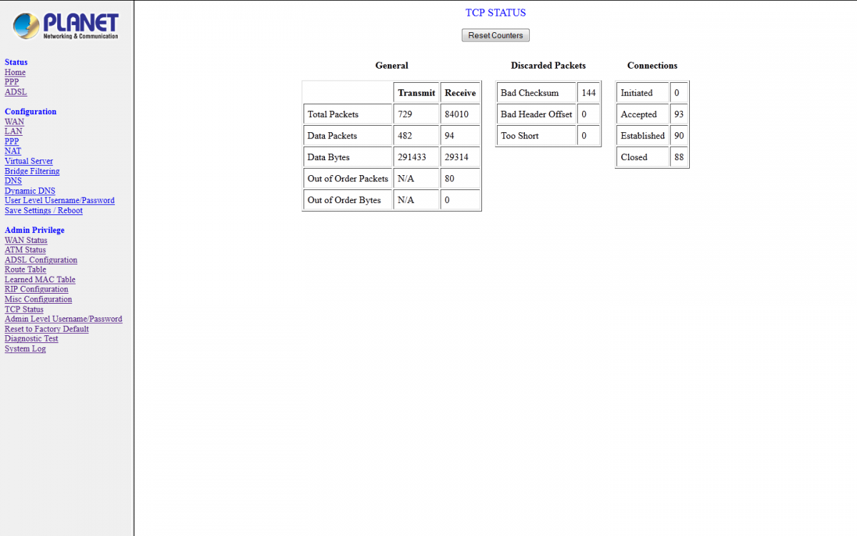

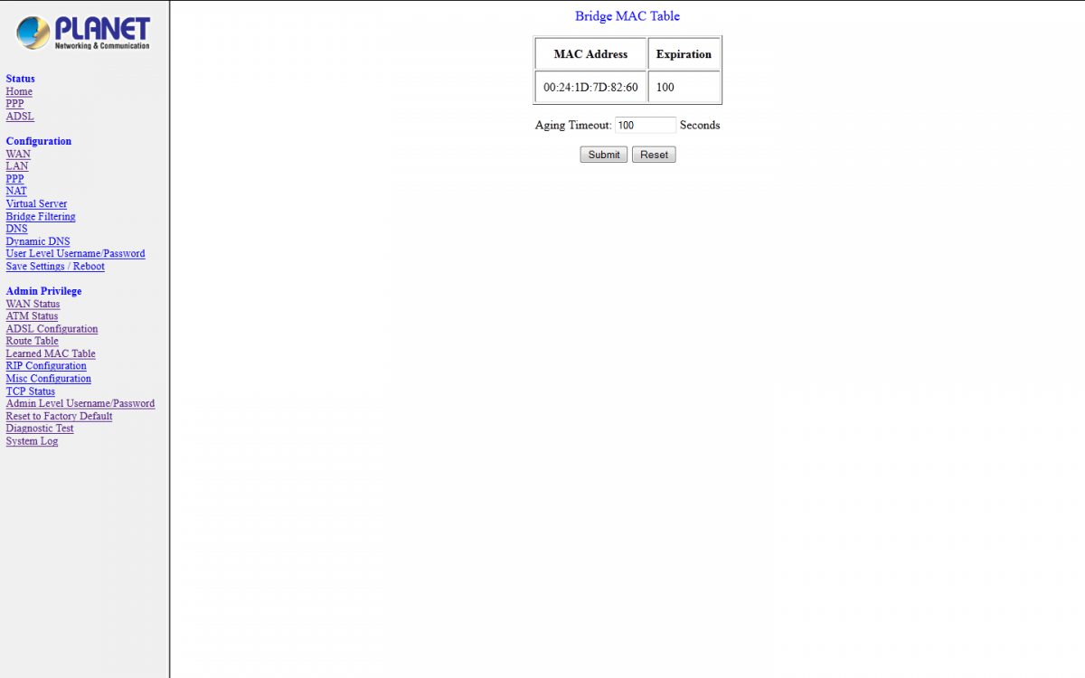

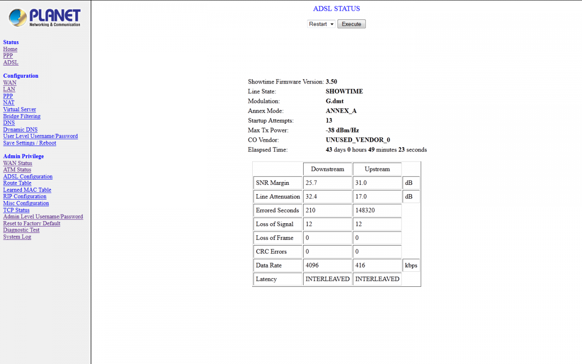

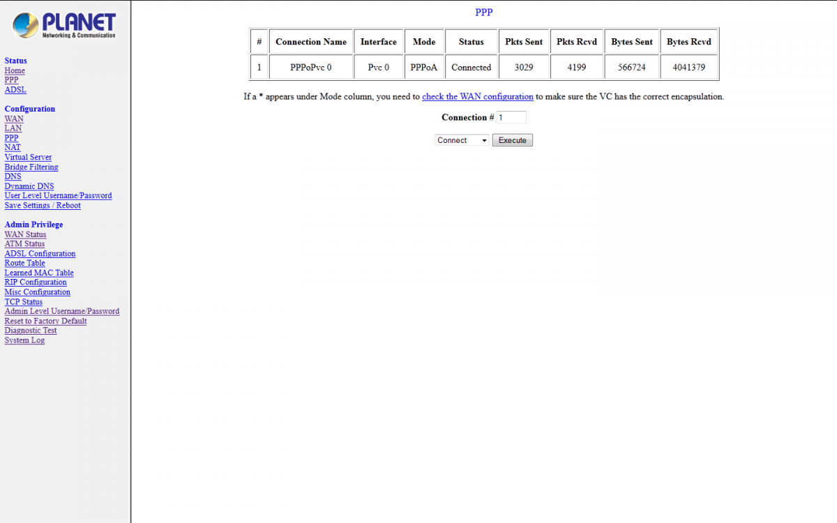

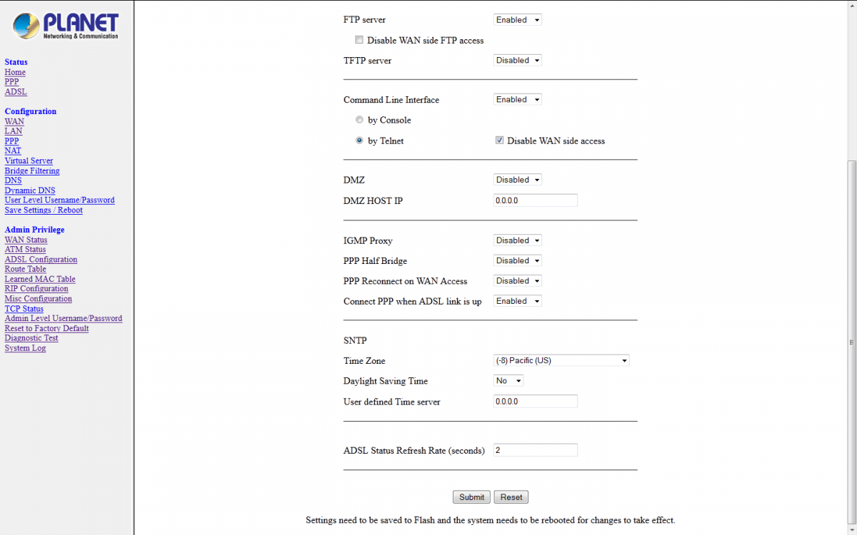

DawidS28 Opublikowano 1 Grudnia 2012 Zgłoś Udostępnij Opublikowano 1 Grudnia 2012 Zrób screeny ze Status PPP i ADSL. Dodatkowo ze wszystkiego, co jest pod Admin Privilege i nadaje się do zrzutów. Admin Level Username/Password i Reset to Factory Default oczywiście nie musisz. Odnośnik do komentarza
Michal222 Opublikowano 1 Grudnia 2012 Autor Zgłoś Udostępnij Opublikowano 1 Grudnia 2012 Wszystko to co mi opisałeś dodaje System Log.txt Odnośnik do komentarza
DawidS28 Opublikowano 1 Grudnia 2012 Zgłoś Udostępnij Opublikowano 1 Grudnia 2012 Piękne dane. Żeby tak każdy router tworzył logi, to diagnostyka byłaby zdecydowanie prostsza. Niestety, ten router obsługuje tylko technologię ADSL (ANSI T1.413 Issue 2/ITU G.992.1 (G.DMT)/IT G.992.2 (G.Lite)), czyli prędkość pobierania do 8 Mb/s i wysyłania do 1 Mb/s. W praktyce na liniach TP w ADSL G.dmt nie wyciągniesz więcej niż 6 Mb/s. Teraz standardem jest ADSL2+ (ITU G.992.5), który pozwala na pełne 20 Mb/s pobierania i 1 Mb/s wysyłania, czyli w Twoim przypadku 10/1 Mb/s, a więc tak jak podpisałeś umowę. 12/01/2012 11:48:07> ADSL connected 12/01/2012 11:48:07> Modulation: G.dmt 12/01/2012 11:48:07> Annex Mode: ANNEX_A 12/01/2012 11:48:07> Max Tx Power: -38dBm/Hz 12/01/2012 11:48:07> CO Vendor: UNUSED_VENDOR_0 12/01/2012 11:48:07> d/s SNR: 25.8dB, u/s SNR: 31.0dB 12/01/2012 11:48:07> d/s Attenuation: 32.4dB, u/s Attenuation: 17.0dB 12/01/2012 11:48:07> d/s Data Rate: 4096kbps, u/s Data Rate: 416kbps 12/01/2012 11:48:07> d/s Latency: INTERLEAVED, u/s Latency: INTERLEAVED 12/01/2012 11:48:07> d/s total bit capacity: 2800bits, used: 1160bits 12/01/2012 11:48:07> u/s total bit capacity: 137bits, used: 137bits Parametry masz podobne do mnie, ja po zmianie na ADSL2+ korzystam z pełnego 10/1 Mb/s (opcja do 10 Mb/s). Widać, że Ci się obecnie synchronizuje na 4 Mb/s i więcej raczej przy tym routerze nie wyciągniesz. ADSL2+ pozwala na lepsze parametry łącza, jest bardziej stabilne niż ADSL. Niestety, nie znalazłem żadnego alternatywnego firmware na ten router, które pozwalałoby na odblokowanie opcji ADSL2+. Screen z ADSL Status pokazuje dużą liczbę błędnych pakietów i aż 12 strat sygnału. Zgłoś problem do Orange/TP, tak nie powinno być. Linia jest najwyraźniej uszkodzona, przy takich parametrach to łącze powinno być stabilne jak skała. Odnośnik do komentarza
Michal222 Opublikowano 1 Grudnia 2012 Autor Zgłoś Udostępnij Opublikowano 1 Grudnia 2012 Teraz sprawdziłem prędkośc internetu i pokazuje 3Mb/s, prędkość pobierania miałem maks 370kb/s, minimalnie widać różnicę porównując do tego co było wczoraj, chociaż nie wiem jak to samo sie ruszyło że trochę lepiej działa. Czyli jedyne co mogę teraz zrobić to wymienić router pod ADSL2+? Muszę o to zapytać bo nie znam się na tym a nie chce złego kupić, jeśli teraz mam podpięty kabel z puszki w firmie do routera pod port ADSL, to ten sam kabel który mam puszczony podejdzie do nowego routera pod ADSL2+? I mam zgłosić do TP błąd utraty sygnału? Odnośnik do komentarza
DawidS28 Opublikowano 1 Grudnia 2012 Zgłoś Udostępnij Opublikowano 1 Grudnia 2012 Jeżeli przy ADSL są problemy, to przy ADSL2+ też będą. Każdy router, który obsługuje ADSL2+, będzie obsługiwał także ADSL, więc nie ma problemu, że coś będzie niekompatybilne. Ten sam kabel, to samo wejście na routerze. Zgłoś problem do TP. Pokaż im screen z ADSL Status, powinno wystarczyć. Zaznacz, że są problemy z transferem. Nie chcę zajmować pozycji eksperta, ponieważ mówisz, że masz aktywną usługę radiową, a tego na Neostradzie dawno nie widziałem. Nie Orange/TP się tym zajmie, oni to zakładali, oni to naprawią. Odnośnik do komentarza
