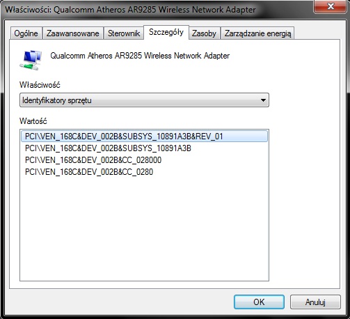

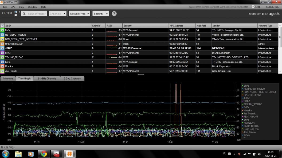

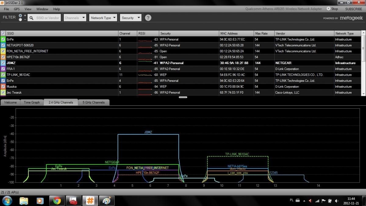

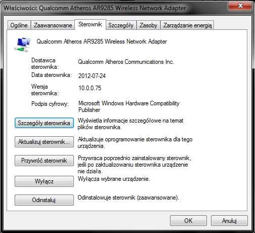

DawidS28 Opublikowano 20 Listopada 2012 Zgłoś Udostępnij Opublikowano 20 Listopada 2012 To jest zadziwiające, bo ja nie widzę żadnych większych problemów. Zrobimy standardową procedurę dla sieci bezprzewodowych. Start -> Programy -> Akcesoria -> prawym na: Wiersz polecenia -> Uruchom jako administrator. Wpisz komendę netsh int ip reset reset.log Potem restart komputera. Następnie pobierz i zainstaluj pierwszą od góry paczkę ze sterownikami: http://www.atheros.c...set=37&system=5 Znowu restart. Dużo sieci pracuje na kanale 6, takim samym jak WiFi Twojej dziewczyny. To może powodować zakłócenia. Przydałoby się wybrać najmniej obciążoną częstotliwość przez inne sieci. W tym celu pobierz, zainstaluj i uruchom program inSSIDer. Zrób screen z listy sieci: http://www.metageek....ducts/inssider/ Kliknij Windows+R, wpisz devmgmt.msc i w otwartym oknie Menedżera urządzeń znajdź swoją kartę sieciową. Z menu kontekstowego wybierz Właściwości, potem przejdź do karty Zaawansowane. Spisz wszystkie właściwości wraz z ustawionymi parametrami. Przejdź do karty Szczegóły, znajdź Identyfikatory sprzętu i wrzuć tutaj screen. Tak samo zakładki Sterownik. Odnośnik do komentarza

martiens666 Opublikowano 21 Listopada 2012 Autor Zgłoś Udostępnij Opublikowano 21 Listopada 2012 Dziękuje za Podpowiedz:) A więc zrobiłem tak jak Pan zalecał Zainstalowałem InSSIDera i wrzucam wszystko o co Pan Prosił Wireless Network Adapter.txt Odnośnik do komentarza
DawidS28 Opublikowano 21 Listopada 2012 Zgłoś Udostępnij Opublikowano 21 Listopada 2012 Wireless Mode Selection Wartość: Auto Co masz możliwego do ustawienia? Masz dostęp do konfiguracji routera? Przydałoby się przestawić kanał (częstotliwość, na którym jest dokonywana transmisja) na 1, wydaje się najmniej obciążony. Druga sprawa to zmiana trybu WiFi na 802.11g. 802.11n jest niewykorzystywane w całości, a ma mniejszą stabilność niż 802.11g. Jaki Twoja dziewczyna ma router? Odnośnik do komentarza
