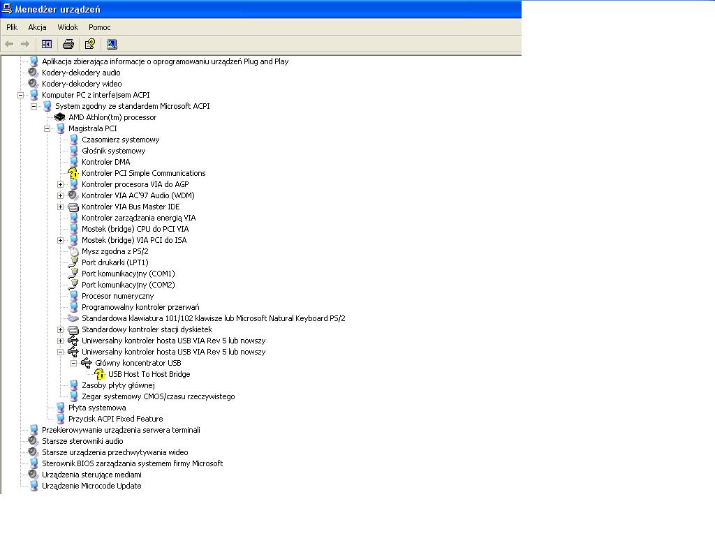

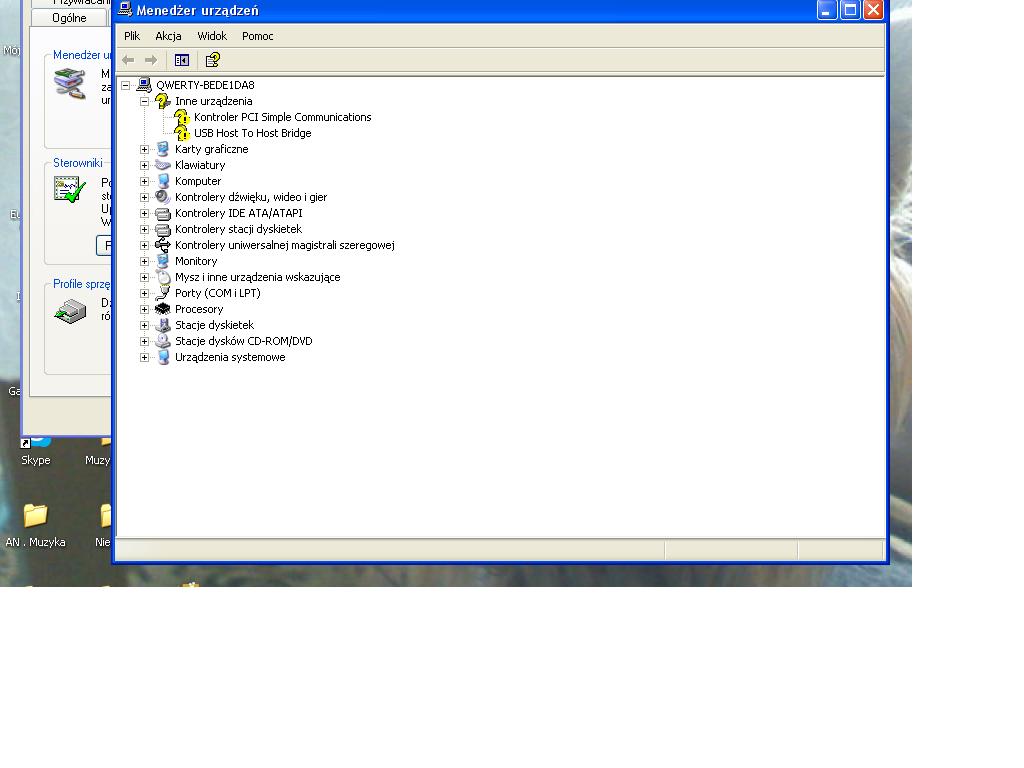

mielczar Opublikowano 13 Września 2010 Zgłoś Udostępnij Opublikowano 13 Września 2010 Witam wszystkich użytkowników forum. Sprawa jest tego typu: komputer pracuje normalnie. W pewnym momencie pasek startu zmienia się z xp-kowego na taki z poprzednich wersji Windows i następuje restart. Problem pojawia się tylko przy podłączonym do USB modemie neostrady. Faktem jest, że w menedżerze urządzeń przy USB są znaki zapytania. I teraz: czy kontroler USB na płycie się skończył, czy to wina modemu? Za wszelkie sugestie z góry dziękuję. Specyfikacja komputera: zasilacz CODEGEN 300X 300W płyta główna MSI K7T Turbo ver. 3 grafika GeForce MX4000 RAM 256MB Procesor muszę sprawdzić (proszę się nie naśmiewać z konfiguracji kompa ) Odnośnik do komentarza
wieslaw531 Opublikowano 13 Września 2010 Zgłoś Udostępnij Opublikowano 13 Września 2010 Pokaż obrazek z Menadżera Urządzeń - normalny + Widok wg. połączeń. Dodaj obrazek z HWMonitor z www.cpuid.com . Odnośnik do komentarza
mielczar Opublikowano 13 Września 2010 Autor Zgłoś Udostępnij Opublikowano 13 Września 2010 Pokaż obrazek z Menadżera Urządzeń - normalny + Widok wg. połączeń. Ok, ale to dopiero jutro, dzisiaj nie mam dostępu do tego kompa. Już mam: Odnośnik do komentarza

wieslaw531 Opublikowano 15 Września 2010 Zgłoś Udostępnij Opublikowano 15 Września 2010 Nie kopiuj poprzedniego posta. 1. Czy nadal masz te same wykrzykniki w MU? 2. Czy do modemu neostrady masz płytkę, sterowniki lub podobne (nie znam tego tematu - zawsze miałem modem-router i tu jest prosto)? 3. Jeżeli tak to jak podłączałeś modem - zgodnie z manualem? I co tam jest napisane? Dalsze pytania w zależności od odpowiedzi na powyższe. Tu wyraźnie system ma problem z modemem - co widać w MU. Odnośnik do komentarza

wieslaw531 Opublikowano 16 Września 2010 Zgłoś Udostępnij Opublikowano 16 Września 2010 Nie instalowałem modemu USB Neostrady. Ale spróbuj taki myk: 1. Podłączony modem. 2. Wchodzisz w MU i PPM na dwa urządzenia z pytajnikiem-wykrzyknikiem kolejno i wybierasz odinstaluj (nie zgadzaj się na Uruchm ponownie teraz). 3. Wybierz - Wyłącz komputer. 4. Jak zgaśnie - odłączasz modem USB. 5. Odpalasz kompa. 6. Po uruchomieniu wkładasz płytkę od modemu i uruchamiasz instalację. 7. Po instalacji Restart. 8. Po uruchomieniu wpinasz modem USB i piszesz co się stało. 9. Pewnie będzie wymagana jakaś konfiguracja. Odnośnik do komentarza
