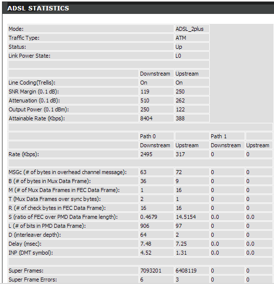

DawidS28 Opublikowano 12 Listopada 2012 Zgłoś Udostępnij Opublikowano 12 Listopada 2012 Znajdź statystyki ADSL i zrób screen. Podaj od razu, jaki masz sprzęt. Odnośnik do komentarza
VNSY Opublikowano 12 Listopada 2012 Autor Zgłoś Udostępnij Opublikowano 12 Listopada 2012 D-LINK DSL-2740B Odnośnik do komentarza

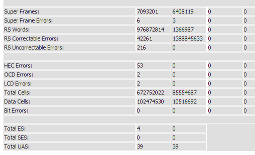

DawidS28 Opublikowano 12 Listopada 2012 Zgłoś Udostępnij Opublikowano 12 Listopada 2012 Irracjonalna wartość RS Correctable Errors dla Upstream, czyli wysyłanych danych. Tłumienie na bardzo wysokim poziomie (51 dB) dla downstream, sprawę ratuje pewien zapas SNR Margin (11,9 dB), ale nie rozumiem takiego optymizmu routera - 8000 kb/s przy takim tłumieniu nie ruszy, chyba, że zdarzy się cud. Proponuję sprawdzić kable, które masz w domu, spróbuj podmienić na próbę. Jeżeli korzystasz na tej samej linii z telefonu, to czy mikrofiltr jest dobrze wpięty. Wpięcie na odwrót może powodować właśnie wzrost tłumienia. Ma być tak: Odnośnik do komentarza

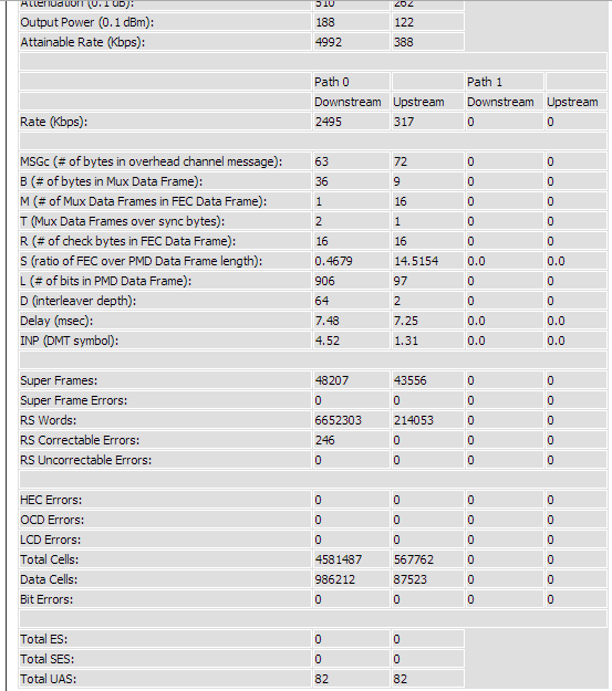

VNSY Opublikowano 12 Listopada 2012 Autor Zgłoś Udostępnij Opublikowano 12 Listopada 2012 został odłączony aparat telefoniczny i zamienione kabelki w gniazdku telefonicznym, przesyłam nowy wynik adsl Odnośnik do komentarza
DawidS28 Opublikowano 12 Listopada 2012 Zgłoś Udostępnij Opublikowano 12 Listopada 2012 Obciąłeś górę, ale to już w sumie nic nie zmienia, bo widzę, że tłumienie na takim samym poziomie. Daj jeszcze raport z Net-log, ale to chyba nie to. Odnośnik do komentarza

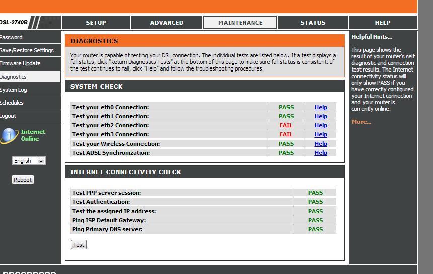

VNSY Opublikowano 12 Listopada 2012 Autor Zgłoś Udostępnij Opublikowano 12 Listopada 2012 jutro jeszcze sprawdzę łączenie kabli w puszce która znajduje się w ścianie na zewnątrz,może są źle zaizolowane i zawilgotniały nie mogę znaleźc Net-Log,gdzie on się znajduje? przy okazji wysyłam diagnostic Odnośnik do komentarza

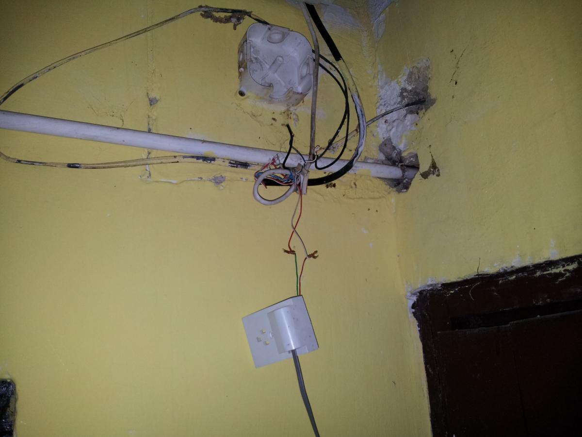

VNSY Opublikowano 13 Listopada 2012 Autor Zgłoś Udostępnij Opublikowano 13 Listopada 2012 Podłączyłem router bezpośrednio pod kabel idący od słupa TP i wysyłam aktualny Net-Lognet-log.txt Odnośnik do komentarza
VNSY Opublikowano 13 Listopada 2012 Autor Zgłoś Udostępnij Opublikowano 13 Listopada 2012 Słup TP znajduje się 50m od domu.Od słupa idzie przewód do puszki pod którą podłączyłem bezpośrednio router.Żadne inne urządzenie w tym podłaczeniu nie zakłucają sygnału. Odnośnik do komentarza
DawidS28 Opublikowano 13 Listopada 2012 Zgłoś Udostępnij Opublikowano 13 Listopada 2012 To nie to, uszkodzony jest D-Link albo problem po stronie dostawcy (Orange/TP). Chociaż jak znam życie, to TP powie Ci, że tłumienie jest zbyt wysokie jak na taką prędkość i jedyne, co mogą zaoferować, to migracja w dół z powodu "braku warunków technicznych" do świadczenia usługi na obecnym poziomie. Najlepiej będzie pożyczyć od kogoś inny modem/router ADSL i sprawdzić na nim. Odnośnik do komentarza
