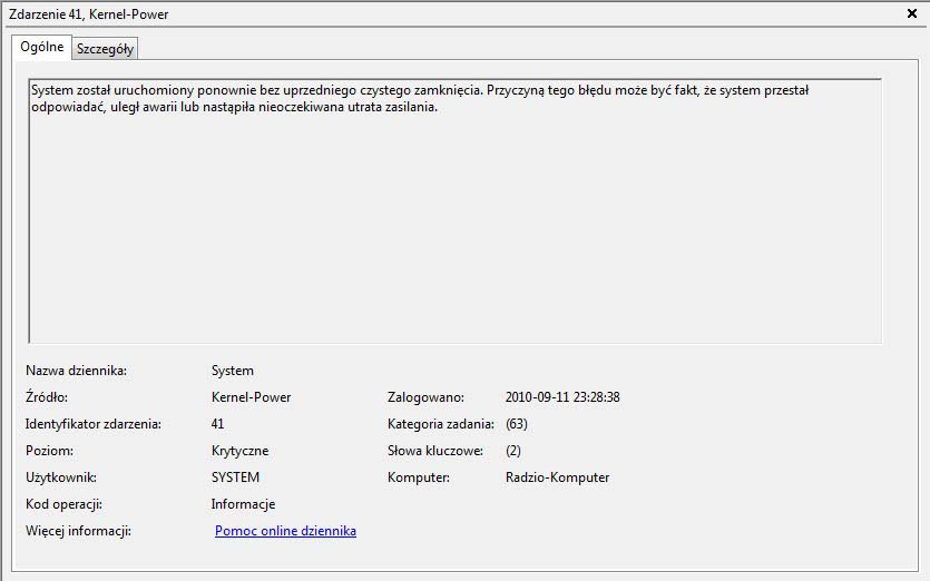

Postawiłem nowy system o 9 i nawet nie podłączyłem jeszcze do sieci go, zainstalowałem jedynie 4 sterowniki na 9 i byłem w trakcie dalszej instalacji, zostawiłem laptopa na około 2 godziny, wracam, ruszam myszką, włączył się monitor, wszystko na nim tak jak zostawiłem przed pójściem, myszka nie chce reagować na ruch, wywołanie menedżera też nie przynosi rezultatu na klawiaturze, nawet nie reagował przysisk POWER w laptopie.
Musiałem wyjąc baterię bo nie chciał się nawet wylogować po parokrotnym wciśnięciu przycisku zasilania.
Miałem już to dwa razy.
Nawet instalowałem system drugi raz od nowa z formatem partycji nawet zerowałem, a tutaj to samo...
Wystarczy że go zostawie na dłuższy czas i przyjdę włączyć i nie chce reagować na nic.
Dodam że nie mam ustawionych żadnych opcji hibernacji, zamrażania czy też uśpienia, wszystko jest ustawione na działanie bez tych bajerów na zasilaczu, z resztą mam go cały czas podpiętego, więc tylko działa wygaszacz ekranu i po 5 minutach wyłącza mi się ekran.
Sprawdzałem podgląd zdarzeń i zauważyłem własnie ten błąd odnośnie tego nieprawidłowego zamknięcie z wyjęciem baterii, screen:

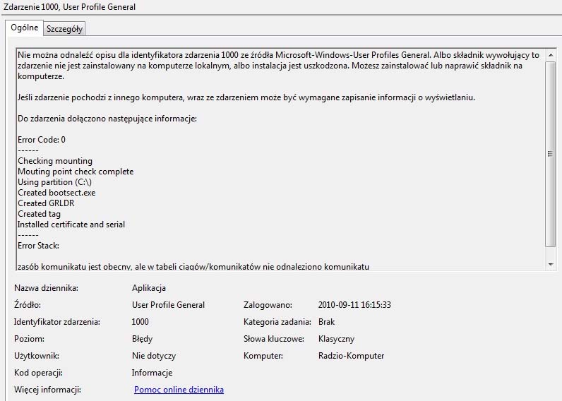

I mam jeszcze jeden problem, ostatni już i przepraszam, nie chce Wam zawracać głowy, ale on mnie denerwuje i nie wiem jak mam się z nim uporać, szukałem rozwiązania już wszędzie i nie znalazłem nigdzie odpowiedzi...
Chodzi o to że w dzienniku mam mase (chyba około stu albo i więcej błędów takich samych, wszystkie są takie same, a wywołuje je coś o nazwie: USER PROFILE GENERAL.
Nie można odnaleźć opisu dla identyfikatora zdarzenia 1000 ze źródła Microsoft-Windows-User Profiles General. Albo składnik wywołujący to zdarzenie nie jest zainstalowany na komputerze lokalnym, albo instalacja jest uszkodzona. Możesz zainstalować lub naprawić składnik na komputerze.
Jeśli zdarzenie pochodzi z innego komputera, wraz ze zdarzeniem może być wymagane zapisanie informacji o wyświetlaniu.
Do zdarzenia dołączono następujące informacje:
Error Code: 0
Checking mounting
Mouting point check complete
Using partition (C:\)
Created bootsect.exe
Created GRLDR
Created tag
Installed certificate and serial
Error Stack:
zasób komunikatu jest obecny, ale w tabeli ciągów/komunikatów nie odnaleziono komunikatu.
dziękuje chociaż za próbę pomocy dla mnie i pozdrawiam... :-(

Pytania:
Czy masz coś w folderze C:\Windows\Minidump i/lub masz plik C:\Windows\Memory.dmp?
Jeśli tak to spakuj i shostuj na rapidshare.com
Jesli nie masz to spróbuj urzyć narzędzia verifier
Przeprowadź metody diagnostyczne podbne jak w tym temacie https://www.fixitpc.pl/index.php?/topic/1315-windows-7-64-bit-zawiesza-sie-tuz-po-zalogowaniu/
Musisz sprawdzić w sekcji szczegółów błedów by się czegoś konkretnego dowiedzieć http://support.microsoft.com/kb/2028504
jeśli w opisie błędów kernel-power są same zera a nie uda się wywołać BSODa to włącz debugowanie dla Kernel-Power - szczegóły w linku
następnie załącz do posta sekcje Application i System oraz te debugowane sekcje.
Flavius, dziękuję za poświęcenie czasu na mój problem, ale tamtego dnia tak namąciłem ze sterownikami pod wieczór, że pomyślałem: zaczne szukać sterowników pod Windows 7. Niestety musiałem znowu sformatować system, ale udało mi się znaleźć "intelowskie" sterowniki pod Win 7 z chipsetem i matrix storage managerem, a poprzednie miałem do Visty, bo nie chciało mi się szukać na stronie producenta poszczególnych podzespołów, tylko wszedłem na strone producenta laptopa, a tam są niezaktualizowane stery, ostatnie są pod viste i to one stwarzały te problemy.
Teraz gdy zostawiam laptopa na jakiś czas, to nie blokuje się nic. Pomogły sterowniki pod Windows 7 - Chipsetu i Managera pamięci masowej :)
