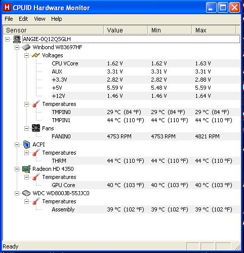

starbreeze Opublikowano 10 Września 2010 Zgłoś Udostępnij Opublikowano 10 Września 2010 Witam! Borykam się od dłuższego czasu z problemem samoistnego wyłączania komputera. Nie następuje ono jednak nagle lecz najpierw dochodzi do zamknięcia systemu.(chociaż próbowałem również z bootowalnej płyty Dr.Web Live CD i tym razem komp wyłączył się zaraz po jej załadowaniu).Następnie komputer próbuje się włączyć ponownie, lecz czasem nie udaje mu się nawet dojść do momentu gdzie mógłbym wejść do BIOS'a, czasem włączy się Windows,aby zaraz zamknąć system. Nie jest to kwestia infekcji komputera gdyż zrobiłem logi różnymi programami i na innym forum, zajmującym się ich analizą, powiedziano mi że żadnego wirusa nie ma. Z powodu tego problemu dokonałem zakupu nowego zasilacza, lecz to nie pomogło. Próbowałem również podłączyć dyski do innej płyty głównej od działającego komputera,lecz to również nie pomogło. Mój sprzęt to: Płyta główna: Shuttle AK31v3.1 Procesor: AMD Athlon XP 2400+ zasilacz: Logic MAX 400W (dopiero co kupiony) System: Windows XP Proffesional Grafika: Radeon HIS 4350 (dopiero co kupiona) Dysk twardy: 40 gb ata 100 7,200 rpm, 8mb cache (producenta nie pamiętam ani nie wiem jak sprawdzić) RAM: 1 Gb Goodram(dopiero co kupiony) Poprzedni zasilacz: megabajt, mgb 350 atx p4 Sprzęt który ma przypis "dopiero co kupiony/a" został zamontowany do zestawu już po zaistnieniu problemu. Ma ktoś pomysł co może być przyczyną? Screen z programu HwMonitor: Odnośnik do komentarza

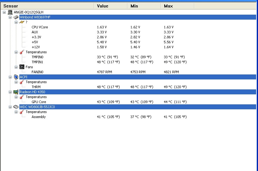

FWaldek Opublikowano 10 Września 2010 Zgłoś Udostępnij Opublikowano 10 Września 2010 .... Screen z programu HwMonitor .... Co od razu rzuca się w oczy napięcie 12V, to chyba wina programu monitorujacego lub coś nie tak z płytą główną. Spróbuj innym programem np SIWem lub Everestem. Odnośnik do komentarza

starbreeze Opublikowano 10 Września 2010 Autor Zgłoś Udostępnij Opublikowano 10 Września 2010 Sprzęt który ma przypis "dopiero co kupiony/a" został zamontowany do zestawu już po zaistnieniu problemu. To samo działo się z poprzednią kartą i poprzednim zasilaczem. W SIWie pokazuje to samo... Odnośnik do komentarza
Anonim3 Opublikowano 10 Września 2010 Zgłoś Udostępnij Opublikowano 10 Września 2010 Widać ewidentnie, że wskazania programów monitorujących można włożyć między bajki, przy takich wskazaniach to komputer nie ma prawa nawet dźwięku wydać, a co dopiero próbować wejść do systemu. Wiarygodne pomiary w tej sytuacji tylko miernikiem. Jak zmierzyć napięcia: http://zenfist.pl/ja...zu-news-40.html Karta graficzna jest kompatybilna z tym złączem więc nie tu jest problem, natomiast tu powstaje pytanie jaka karta siedziała w tym kompie poprzednio? Jeśli coś innego niż na GPU od ATI to czy wyczyściłeś system przed zainstalowaniem tej karty, generalnie możesz wyczyścić system z poprzednich driverów programem "driver sweeper" i zainstalować odpowiednie od nowa (być może komp wejdzie normalnie do trybu awaryjnego i w takim trybie stery odinstaluj), na początek proponuję drivery z płyty dołączonej do karty, lub jeśli wolisz świeższe to te: http://support.amd.c...tAGPHotfix.aspx (to są konieczne stery do poprawnego działania systemu, inne bez hotfixa poprawnie działać nie będą). Rozumiem, że komputer służy jedynie do prac biurowych, bo o graniu raczej na tym sprzęcie nie ma mowy. Zakup zasilacza Logic to wyrzucone w błoto pieniądze. Odnośnik do komentarza
