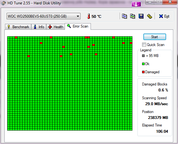

Plavius Opublikowano 17 Października 2012 Autor Zgłoś Udostępnij Opublikowano 17 Października 2012 No i są czerwone bloczki... HD Tune: WDC WD2500BEVS-60UST0 Error Scan Scanned data : 238379 MB Damaged Blocks : 0.6 % Elapsed Time : 106:04 W załączniku też screen z HD Tune. Odnośnik do komentarza

trip017 Opublikowano 17 Października 2012 Zgłoś Udostępnij Opublikowano 17 Października 2012 Ja Ci radzę wykonać kopię zapasową danych póki możesz i zainteresować się nowym dyskiem. Odnośnik do komentarza
picasso Opublikowano 17 Października 2012 Zgłoś Udostępnij Opublikowano 17 Października 2012 Może coś źle robię z "resetem bufora miniatur"? Robię to z tej stronki: (...) - to jedyne co wygooglowałem odnośnie resetu. To nie te instrukcje. Przywróć poprzednią konfigurację. Mówiąc "Zresetuj bufor miniatur" miałam na myśli właśnie usunięcie tych plików (one się zregenerują po usunięciu). To jest równoznaczne z przeładowaniem cache. Jeszcze raz: 1. Start w Trybie awaryjnym, uruchom okno cmd, następnie uruchom Menedżer zadań i zabij explorer.exe. W oknie cmd wpisz komendy: cd C:\Users\Home\AppData\Local\Microsoft\Windows\Explorer del /q thumbcache* 2. Zresetuj system. Oczywiście nadal aktualna sprawa dysku, są złe bloki i to musi zostać rozwiązane. . Odnośnik do komentarza

picasso Opublikowano 18 Października 2012 Zgłoś Udostępnij Opublikowano 18 Października 2012 Myślę, że ten wątek z dyskiem odseparujemy, a tu zamkniemy ze względu na rozwiązanie usterki w Windows. Z dyskiem się zgłoś już do działu Hardware, podając tam wyniki SMART + skanu do analizy. Odnośnik do komentarza
