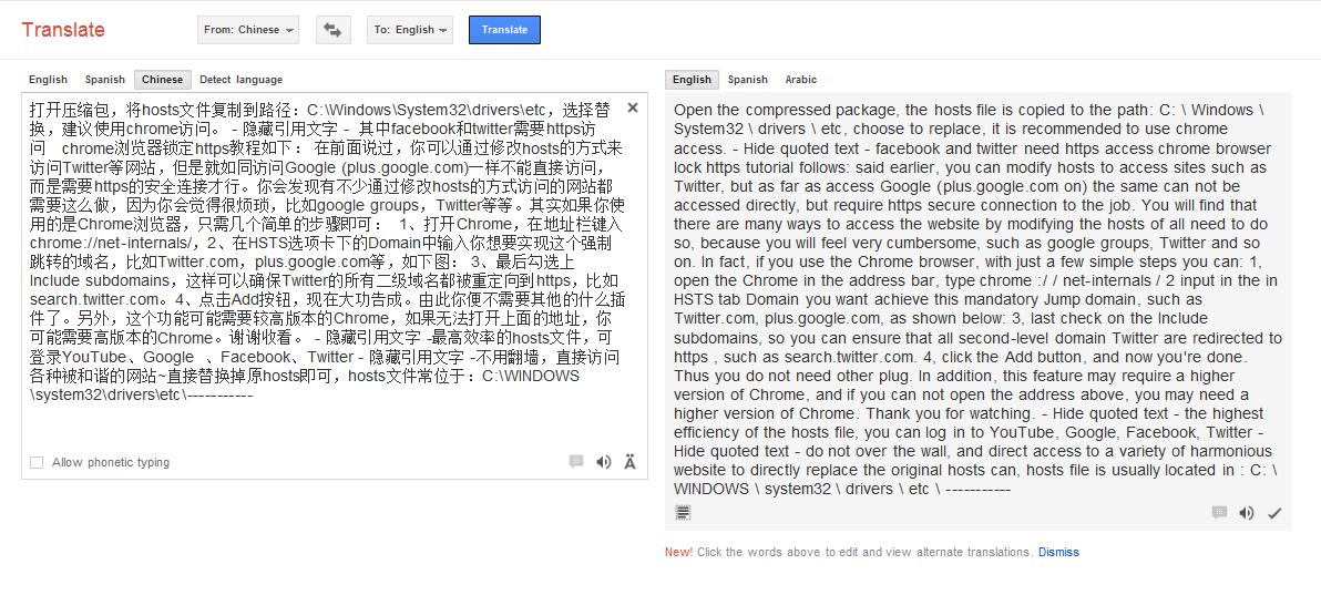

janeite Opublikowano 15 Października 2012 Zgłoś Udostępnij Opublikowano 15 Października 2012 Witam forumowiczów, mam 3 problemy i nadzieję wyeliminować którykolwiek z nich. Po innych wpisach widzę, że służycie naprawdę fachową i przystępną dla laika pomocą, stąd moja wiara, że dziś się uda 1) mam przerwy w dostępie do internetu; przeprowadziłam się niedawno, router dlink, na parterze śmiga, mi na piętrze ciągle się zawiesza (zasięg sygnału??czym wzmocnić??poprzedni lokator nie miał problemów!); poczynione kroki: zmiana DSL na googlowe, netlog (), instalacja malwarebytes (czysto) 2) brak dostępu do fb z jakiejkolwiek przeglądarki; wcześniej problem nie występował, inni użytkownicy sieci korzystają bez problemu, po przeprowadzce wszystko działało przez kilka dni, a teraz nawet strona główna odpala się bez formatowania lub w ogóle 3) PROBLEM NAJBARDZIEJ UPIERDLIWY: w zeszłym roku przebywałam w Chinach, chciałam pokonać Wielki Firewall i mieć dostęp do fb, youtuba, googla. Porady jakie uzyskałam i do których się zastosowałam przesyłam w załączniku. Wszystko działało w miarę poprawnie, do czasu mojej przeprowadzki do UK. Tu kazdy z wymienionych serwisów wymaga teraz połączenia https (który zmieniam ręcznie w Operze w pasku adresu, a który i tak nie gwarantuje, że strona się odpali). Starałam się wyeliminować problem poprzez przywrócenie systemu do stanu sprzed wyjazdu do Chin, przeinstalowałam przeglądarki, próbowałam usunąć domeny z listy HSTS w chromie - wszystko na marne.. Dodam, że nie mogę oglądać filmików yt udostępnionych na innych stronach, podstrony muszę szyfrować ręcznie, zaszyfrowane też czasem nie działają, wyszukiwanie google działa tylko ze strony głównej (z paska wyszukiwania już nie). Domyślam się, że podmienienie pliku "hosts" jest przyczyną, ale nie wiem jak przywrócić poprzedni, nie mogę też powyższego pliku uploadować na forum. Będę bardzo wdzięczna za pomoc. Pozdrawiam i podziwiam wiedzę janeite net-log.txt Odnośnik do komentarza
DuDu Opublikowano 15 Października 2012 Zgłoś Udostępnij Opublikowano 15 Października 2012 Przywróć org. plik hosts: http://support.microsoft.com/kb/972034/pl i będzie działać. Co do przerywania to poobserwuj komputer tym http://www.metageek.net/products/inssider/ zrób screenshot i pokaż. Zrób net-loga kiedy nie będzie sieci. Odnośnik do komentarza
janeite Opublikowano 16 Października 2012 Autor Zgłoś Udostępnij Opublikowano 16 Października 2012 Bardzo dziękuję za pomoc! Dwa problemy (chiński i fb) rozwiązane. Połączenie też wzorowe, ale problemy rozrastają się porą popołudniowo-wieczorową, zatem będę monitorować i podeślę screena. Jeszcze raz dziękuję janeite Odnośnik do komentarza

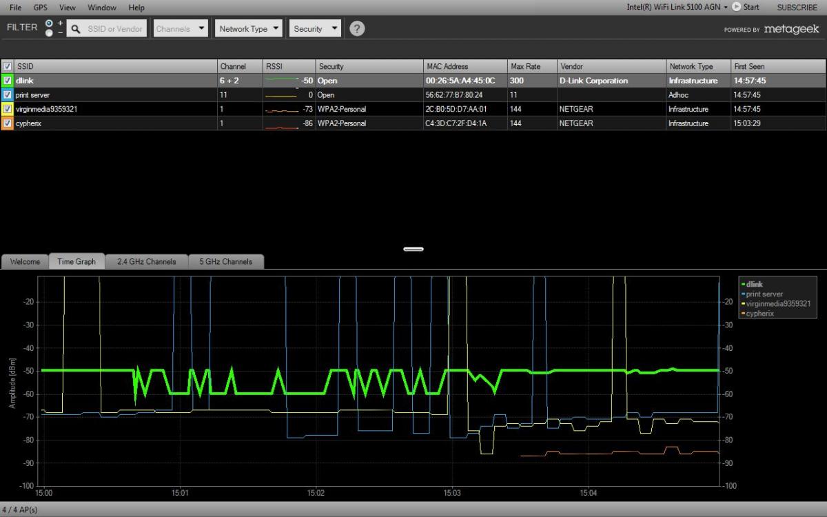

janeite Opublikowano 16 Października 2012 Autor Zgłoś Udostępnij Opublikowano 16 Października 2012 Po 12 sygnał zanikł. Uruchomiłam więc netloga i inssidera (wyniki w załącznikach). Zarejestrowałam też zmianę położenia Tosi z biurka przy ściance działowej (ma to w ogóle znaczenie?może jakieś kable osłabiają sygnał?) na komodę przy drzwiach (15:03 na screenie). Internet zaskoczył i działa bez zarzutu. Powrót do biurka przywrócił status quo, czyli brak internetu (pomimo że sieć jest zidentyfikowana a dostęp wskazuje połączenie nie tylko z lokalnymi). Czy mogę zrobić coś, co zaoszczędzi mi pokojowych poszukiwań sygnału? Wzmacniacz sygnału na USB? A może nie ma sensu, bo skoro sygnał zanika w godzinach popołudniowych a rano działa bez zarzutu, problemem nie jest miejsce? Z góry przepraszam za tendencyjność pytań. Pozdrawiam janeite net-log.txt Odnośnik do komentarza
DuDu Opublikowano 16 Października 2012 Zgłoś Udostępnij Opublikowano 16 Października 2012 Ściągnij i zainstaluj nowy sterownik do WiFi: http://downloadcente...ndows+Vista+32* Zarówno net-log jak i inssider pokazują, że połączenie ze swoim routerem masz cały czas, do tego z Internetem również. Niemniej rzeczywiście jakość połączenia z interentem kiepsko wygląda, ale z tym Ty nic nie zrobisz. Jedynie co musisz zrobić to zabezpieczyć WiFi! Szyfrowanie WPA2 AES i hasło przynajmniej 20 znaków! Pijany byłem chyba, że poprzednio tego nie zobaczyłem... ale to chyba nie Twój router więc sprawa wyglada niedobrze. Sygnał z WiFi masz cały czas mocny więc tu nic się nie robi. W ogóle tam prawie nic nie ma, więc nikt Ci nie przeszkadza. Tracert wygląda kiepsko: 1 * 204 ms 88 ms 10.36.112.1 2 32 ms 13 ms 58 ms aztw-core-2a-ae5-605.network.virginmedia.net [213.106.141.81] 3 100 ms * * glfd-bb-1a-ae5-0.network.virginmedia.net [80.1.240.173] 4 * 3138 ms 194 ms 213.105.159.62 5 * 3284 ms * popl-bb-1a-ae0-0.network.virginmedia.net [213.105.174.229] 6 * * 115 ms popl-tmr-1-ae4-0.network.virginmedia.net [213.105.159.2] 7 3016 ms * 192 ms amst-ic-1-as0-0.network.virginmedia.net [213.105.175.6] 8 * 2309 ms * ams-ix.sara.xs4all.net [195.69.144.48] 9 * * 1097 ms 0.ge-4-0-0.xr4.1d12.xs4all.net [194.109.5.1] 10 * * 1436 ms wh-www-virt-97.xs4all.nl [194.109.6.97] Tylko, że Tobie nic do tego. Możesz swojego dostawcę internetu molestować, albo iinych urzytkowników Twojej sieci, którzy włączyli torrenty. W poprzednim logu to wyglądało idealnie a teraz dno. Odnośnik do komentarza

DawidS28 Opublikowano 21 Października 2012 Zgłoś Udostępnij Opublikowano 21 Października 2012 janeite - masz moją ukochaną kartę sieciową: Intel® WiFi Link 5100 AGN Polecam wszystkim omijać szerokim łukiem, bo nie obsługuje poprawnie 802.11n. Intel chwali się w specyfikacji, że karta obsługuje "draft" 802.11n, ale w praktyce wygląda tak, że połączenie jest niestabilne i rwie się co kilka chwil. Możesz mieć komputer 20 cm od nadajnika, a i tak nie będzie działać szybciej niż stabilne na tym adapterze WiFi 802.11g (przypominam, że nominalne pasmo e-N-ki to 300 Mb/s, a G - 54 Mb/s). Kliknij Windows + R, wpisz ping -n 50 192.168.0.1 > C:\cmd_log.txt i po wykonaniu (potrwa jakąś minutę) wrzuć na forum jako załącznik plik C:\cmd_log.txt. Ty masz co prawda włączone aktualnie 802.11g, ale na wszelki wypadek chciałbym sprawdzić, jak wygląda komunikacja z access pointem (Twoim D-Linkiem), bo nie odwzorowuje się ona w tracert. Jaką masz deklarowane pasmo od dostawcy? A otwarta sieć WiFi to debilizm - nie loguj się do banku ani ważnych instytucji. Istotnie, ale warto jeszcze dodać, że WPA/WPA2 - Personal również nie dają bezpieczeństwa. Wystarczy, że ktoś, kto ma już połączenie z tą siecią (a więc zna hasło), przechwyci Twoją inicjalizację połączenia po WiFi z Access Pointem i może wszystko potem podsłuchiwać. Zmniejsza się trochę liczba osób, które mogą generować potencjalne niebezpieczeństwo (muszą wcześniej znać hasło do WiFi), ale problem nadal jest. Stąd w większych sieciach WiFi powinien być wykorzystywany tylko RADIUS, czyli sieci WPA/WPA2-Enterprise, gdzie użytkownik uzyskuje dostęp przez własne konto (ja mam w firmie połączone uwierzytelnianie do bezprzewodówki z kontami domenowymi w Active Directory) lub za pomocą certyfikatu. Autora tematu proszę jeszcze o nowy screen z inSSIDera. Odnośnik do komentarza
