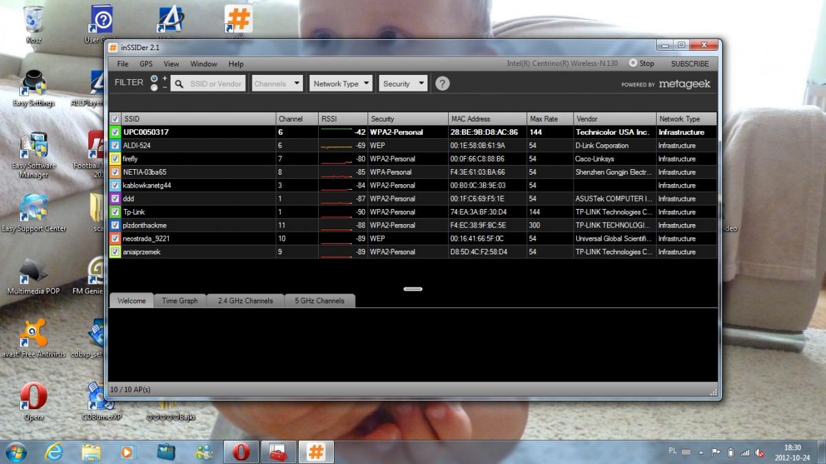

DawidS28 Opublikowano 23 Października 2012 Zgłoś Udostępnij Opublikowano 23 Października 2012 Kliknij Windows+R, wpisz devmgmt.msc i w otwartym oknie Menedżera urządzeń znajdź swoją kartę sieciową. Z menu kontekstowego wybierz Właściwości, potem przejdź do karty Zaawansowane. Spisz wszystkie właściwości wraz z ustawionymi parametrami. Przejdź do karty Szczegóły, znajdź Identyfikatory sprzętu i wrzuć tutaj screen. Tak samo zakładki Sterownik. Pobierz, zainstaluj i uruchom program inSSIDer: http://www.metageek.net/products/inssider/ Zrób screen z listy sieci. Odnośnik do komentarza

nasia Opublikowano 24 Października 2012 Autor Zgłoś Udostępnij Opublikowano 24 Października 2012 a to screen z inssidera Odnośnik do komentarza

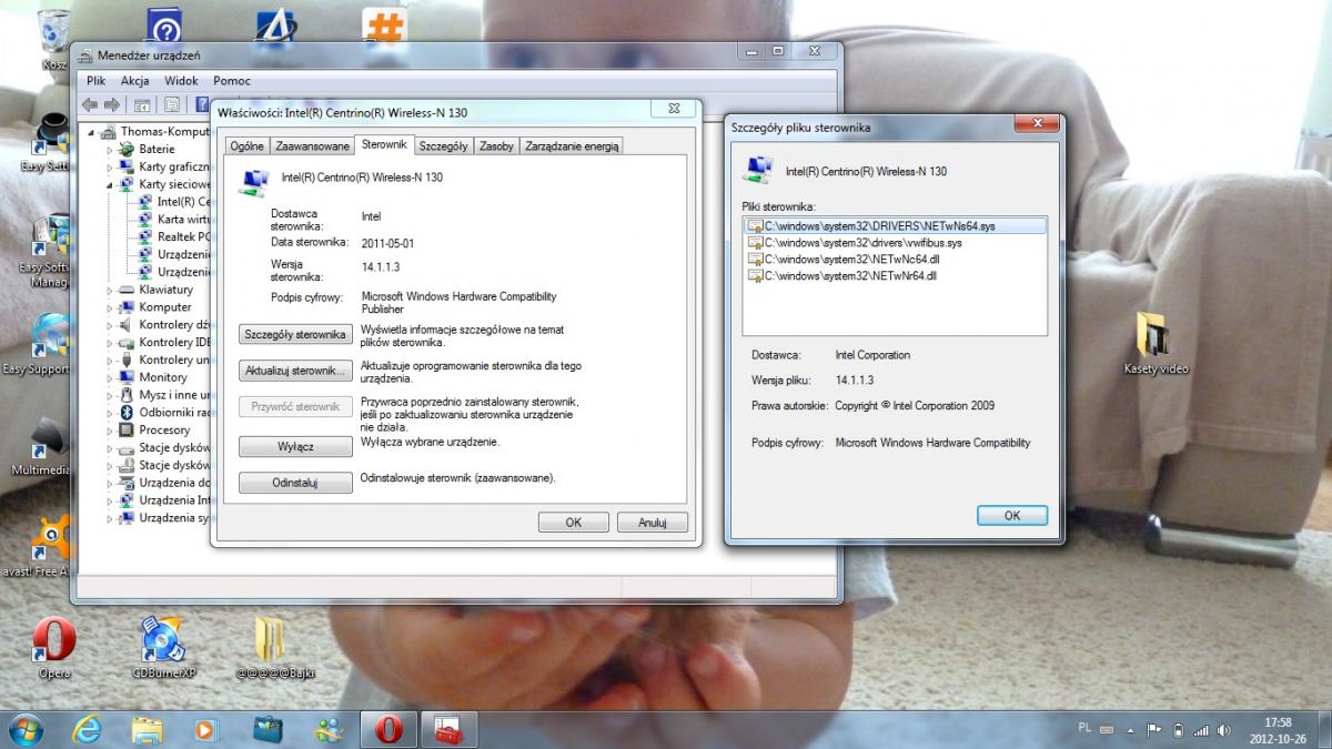

nasia Opublikowano 26 Października 2012 Autor Zgłoś Udostępnij Opublikowano 26 Października 2012 tok moja sieć to UPC0050317 a to screen sterownika. Mam nadzieje ze to o to chodzi dzięki za zainteresowanie Odnośnik do komentarza
DawidS28 Opublikowano 26 Października 2012 Zgłoś Udostępnij Opublikowano 26 Października 2012 O ten fragment: Kliknij Windows+R, wpisz devmgmt.msc i w otwartym oknie Menedżera urządzeń znajdź swoją kartę sieciową. Z menu kontekstowego wybierz Właściwości, potem przejdź do karty Zaawansowane. Spisz wszystkie właściwości wraz z ustawionymi parametrami. To wygląda mniej więcej tak: Masz spisać, co jest ustawione pod każdym parametrem. Odnośnik do komentarza

DawidS28 Opublikowano 28 Października 2012 Zgłoś Udostępnij Opublikowano 28 Października 2012 Masz dostęp do konfiguracji routera? Powinien być pod adresem http://192.168.0.1, domyślne hasło zapewne admin. Jeżeli tak, to zmień ustawienie kanału sieci bezprzewodowej (prawdopodobnie będzie się nazywać Wireless channel lub coś podobnego) na wartość 1. Na Twoim aktualnym paśmie (kanał 6, czyli 2437 MHz) działa już sieć ALDl-524, która może powodować zakłócenia. Zainstaluj sterowniki stąd: http://downloadcenter.intel.com/confirm.aspx?httpDown=http://downloadmirror.intel.com/21045/eng/Wireless_14.3.1_Ds64.exe&lang=eng&Dwnldid=21045&DownloadType=%0A%09%09%09%09%09%09%09Software+Applications%0A%09%09%09%09%09%09&OSFullname=Windows+7+%2864-bit%29* Zaznacz "I accept the terms in the license agreement", a potem pobierz plik. Z osiągnięciem pełnego pasma na tej karcie bezprzewodowej będzie problem. Intel w wielu swoich urządzeniach miał problem z pełną obsługą technologii 802.11n. Niemniej jednak możemy coś spróbować wyciągnąć: 80211n Channel Widht For Band 2,4 - 20mzh Only (można przestawić na Auto) Ustaw na Auto. Potem Start -> Programy -> Akcesoria -> prawym na: Wiersz polecenia -> Uruchom jako administrator. Wpisz komendę netsh int ip reset reset.log i po jej wykonaniu uruchom ponownie komputer. Nawiasem mówiąc, mam wrażenie, że grzebałeś w logu i wymazywałeś SSID sieci. Zupełnie niepotrzebnie. Ich podanie w żaden sposób nie zmniejsza Twojego bezpieczeństwa, a "cenzura" tylko utrudnia mi analizę. Odnośnik do komentarza
