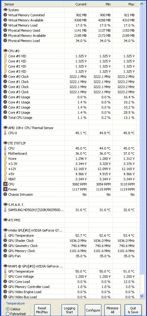

wieslaw531 Opublikowano 5 Października 2012 Zgłoś Udostępnij Opublikowano 5 Października 2012 A to nie wystarczy? Co do memtestu, to przy 10 teście zaczęło tylko liczyć błędy. Było ich kilka milionów. To co czerwone może oznaczać, że kostki się smażą skoro (jeżeli) dopiero przy 10 teście. Pokaż obrazek z Sensors z Hwinfo (link podał @mgrzeg). Odpal soft w tle i najlepiej po jakimś obciążeniu pokaż wyniki. Odnośnik do komentarza
Krimson Opublikowano 5 Października 2012 Autor Zgłoś Udostępnij Opublikowano 5 Października 2012 Jeśli chodzi o ten drugi obrazek to podaje co mi ucięło: GPU Memory Load 13,7% 13. % 17.0 % GPU Fan 35% 35% 35% GPU Memory Allocated 67 MB 67 MB 86 MB Dziękuje za pomoc. Odnośnik do komentarza
wieslaw531 Opublikowano 5 Października 2012 Zgłoś Udostępnij Opublikowano 5 Października 2012 I to mają być wartości przy obciążeniu systemu gdzie Min i Max niewiele się różni. To jest fikcja. Odnośnik do komentarza
Krimson Opublikowano 5 Października 2012 Autor Zgłoś Udostępnij Opublikowano 5 Października 2012 Jakieś propozycje co do aplikacji, które byłyby w stanie znacząco obciążyć system i pozwoliły na wykonanie screenów? Przepraszam, ale jestem laikiem w tych sprawach. Pozdrawiam Odnośnik do komentarza

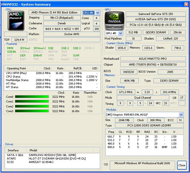

Anonim6 Opublikowano 6 Października 2012 Zgłoś Udostępnij Opublikowano 6 Października 2012 Czy nasz takie cudo na swojej plycie? Cytuje ze strony asusa; "Unikatowy mostek PCIe x4 gwarantuje ekstremalną wydajność" Czyli to U3S6. Jesli masz takie cos to wypinasz z plyty do czasu rozwiazania problemu. Na scrinie z HWinfo widac jakies cudo; AW5526T GCX546C czy tak wlasnie zglasza sie U3S6 czy masz jeszcze jakis inny dysk SCSI? Wchodzisz do BIOS-u i ustawiasz szyne na 200MHz na sztywno co powinno ustabilizowac pamieci na 666 MHz. Jesli nie i dalej bedzie 671.3 MHz to ustawiasz na sztywno rowniez RAM i napiecie tego wlasnie i ponawiasz testy memtestem. Jaki masz zasilacz. Kabel sygnalowy do wymiany. Raport z HWinfo nie do pobrania - przynajmniej u mnie. Wsadz to na http://imageshack.us/ Odnośnik do komentarza
Krimson Opublikowano 6 Października 2012 Autor Zgłoś Udostępnij Opublikowano 6 Października 2012 Czy nasz takie cudo na swojej plycie? Cytuje ze strony asusa; "Unikatowy mostek PCIe x4 gwarantuje ekstremalną wydajność" Czyli to U3S6.Jesli masz takie cos to wypinasz z plyty do czasu rozwiazania problemu. Mam chyba tą płytę: http://www.proline.p...SUS+M4A77TD+PRO Wiem, że jest jeszcze inna : asus m4a77td pro/u3s6. Ale wydaje mi się, że mam ten pierwszy model/ Na scrinie z HWinfo widac jakies cudo; AW5526T GCX546C czy tak wlasnie zglasza sie U3S6 czy masz jeszcze jakis inny dysk SCSI? Mam wyłącznie jeden dysk. Wchodzisz do BIOS-u i ustawiasz szyne na 200MHz na sztywno co powinno ustabilizowac pamieci na 666 MHz. Jesli nie i dalej bedzie 671.3 MHz to ustawiasz na sztywno rowniez RAM i napiecie tego wlasnie i ponawiasz testy memtestem. Ok postaram się tak zrobić, tylko wygogluje jak. Jaki masz zasilacz. Kabel sygnalowy do wymiany. http://www.ocztechno...wer-supply.html Kabael sygnałowy od zasilacza, tak? Bo chyba nawet mi dano ich nadmiar. Raport z HWinfo nie do pobrania - przynajmniej u mnie. Wsadz to na http://imageshack.us/ http://imageshack.us...1/97607837.jpg/ Z góry dziękuje za odpowiedź. Przepraszam, jeśli czegoś nie rozumiem, ale tak jak pisałem jestem laikiem. A i jeszcze MHDD, tam po wyborze tej drugiej opcji wykrywa mi DVDram tylko. To oznacza, że mam źle podpięty dysk? Pozdrawiam Odnośnik do komentarza
