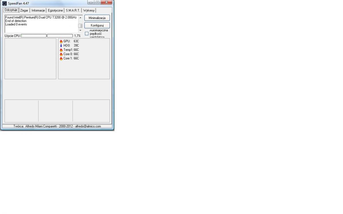

fever Opublikowano 29 Września 2012 Zgłoś Udostępnij Opublikowano 29 Września 2012 (edytowane) Witam, Mam problem z wysoką temperaturą mojego laptopa i głośno chodzącym wentylatorem i prosiłbym, żeby ktoś zerknął na te logi pod tym kątem. Zanim zacznę w nim grzebać, chciałbym wykluczyć problem infekcji. Ewentualnie później sprawdzę jego stan od środka. Załączam wymagane logi + screen temperatur. OTL.Txt Extras.Txt gmer.txt Edytowane 29 Września 2012 przez picasso Temat odległy, OTL nie służy do tego rodzaju diagnostyki. Brak oznak infekcji. Przenoszę do działu Hardware. //picasso Odnośnik do komentarza

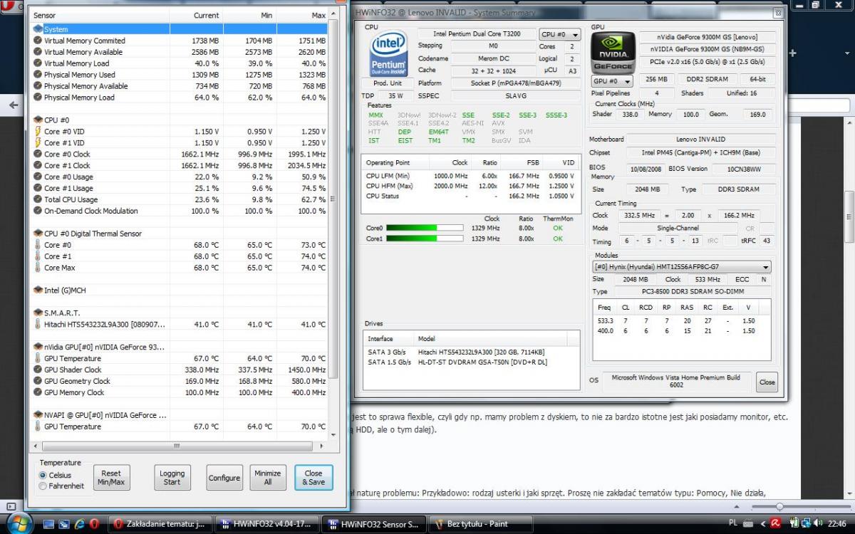

wieslaw531 Opublikowano 29 Września 2012 Zgłoś Udostępnij Opublikowano 29 Września 2012 Pokaż obrazek z Sensors z HWInfo32. Dodatkowo chyba jest problem z plikami na dysku oraz z oryginalnością systemu (to może być błąd). Ale to później. Odnośnik do komentarza
fever Opublikowano 29 Września 2012 Autor Zgłoś Udostępnij Opublikowano 29 Września 2012 Trzymaj. Odnośnik do komentarza
Anonim6 Opublikowano 30 Września 2012 Zgłoś Udostępnij Opublikowano 30 Września 2012 Temperatury za wysokie. Ustawienia RAM bledne - duzo zanizone. Odczyty HWinfo moga byc mylace o czym informuje sam program. Powody? Temperatura jak najbardziej. Piracki system. Brak odpowiednich sterownikow. Zabrudzony uklad chlodzenia + stara pasta i termopady. Tyle na poczatek. Odnośnik do komentarza
