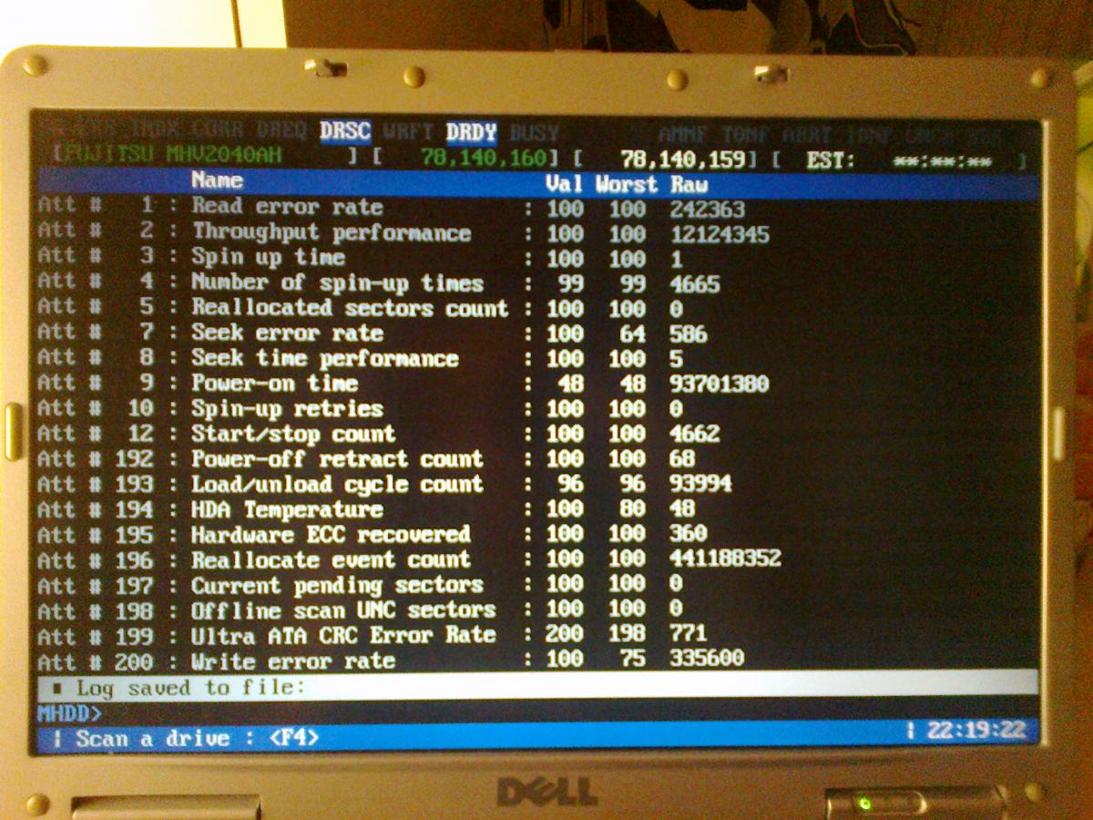

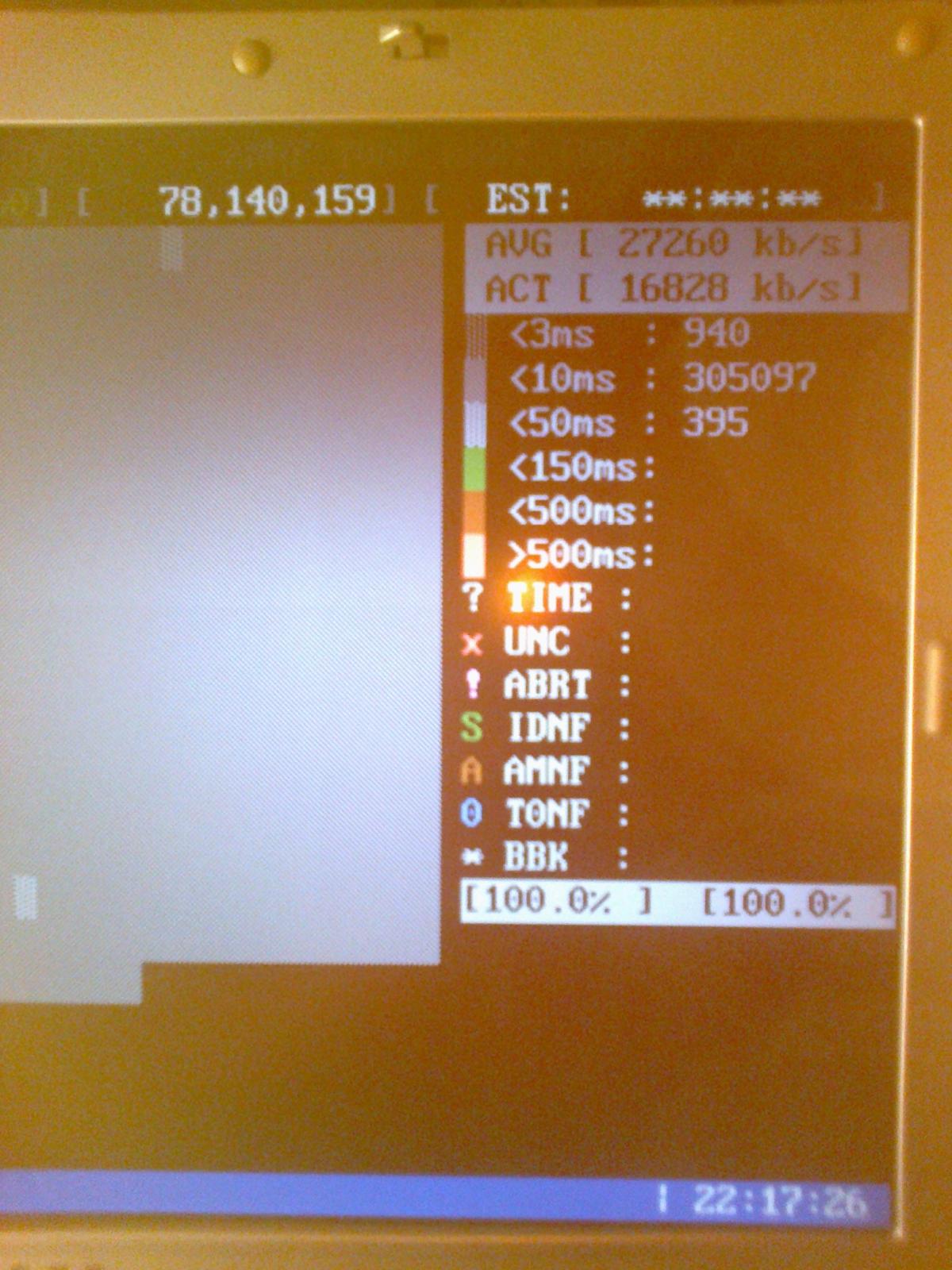

wieslaw531 Opublikowano 25 Września 2012 Zgłoś Udostępnij Opublikowano 25 Września 2012 (edytowane) Dysk raczej do piachu w najbliższym czasie. Popraw (wymień) taśmę sygnałową - błędy. Wykonaj skan dysku z linka wcześniejszego oraz podaj SMART z MHDD. Pokaż obrazek ze skanu MHDD. EDYTA Czy przypadkiem nie kojarzysz jakiegoś faktu związanego np. z instalacją softu po którym ten fakt nastąpił? Pomijam wcześniejsze (wskazane) problemy z brakiem miejsca na dysku, brakiem aktualizacji itp. Edytowane 25 Września 2012 przez wieslaw531 Odnośnik do komentarza

zxc Opublikowano 4 Października 2012 Autor Zgłoś Udostępnij Opublikowano 4 Października 2012 witam ponownie mialem drobne klopoty z wykonaniem testów MHDD ale juz sie udalo - w zalaczniku screeny Odnośnik do komentarza
wieslaw531 Opublikowano 4 Października 2012 Zgłoś Udostępnij Opublikowano 4 Października 2012 Parametry z mhdd są dosyć dobre. Wg mnie powodem jest brak miejsca na parytcjach. Możliwe, że jakiś soft korzysta z innych partycji. Odnośnik do komentarza

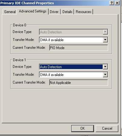

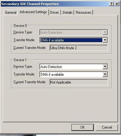

picasso Opublikowano 11 Października 2012 Zgłoś Udostępnij Opublikowano 11 Października 2012 od kilku dni moj procesor przy jakichkolwiek dzialaniach jest caly czas (no, powiedzmy 95%) maksymalnie obciazony To może sprawdź jeszcze transfer dysku, czy aby nie obniżył się do PIO, bo objawy są w tym tonie. Przedstawiony tu raport CrystalDiskInfo nie pokazuje co jest bieżącym trybem transferu (KLIK). Sprawdź jak to widzi Windows: KLIK (ustęp Optymalizacja wydajności HDD i CD/DVD-ROMów - Włączenie DMA). Oceniasz linię "bieżący tryb transferu". nie bardzo rozumiem co mam z tym zrobic - usunac wszystkie wpisy z tych dwóch miejsc? zadna drukarka nie byla uzywana od dobrych kilku lat Miałeś wejść do podanych kluczy i usunąć wejścia obu drukarek (HP DeskJet + Microsoft Office Live Meeting 2007 Document Writer), które zgłaszają błędy w Dzienniku zdarzeń. Pokaż co jest w tych kluczach. Uruchom SystemLook i do skanu wklej: :reg HKEY_LOCAL_MACHINE\SOFTWARE\Microsoft\Windows NT\CurrentVersion\Print\Printers /s HKEY_LOCAL_MACHINE\SYSTEM\CurrentControlSet\Control\Print\Monitors /s . Odnośnik do komentarza
zxc Opublikowano 12 Października 2012 Autor Zgłoś Udostępnij Opublikowano 12 Października 2012 To może sprawdź jeszcze transfer dysku, czy aby nie obniżył się do PIO, bo objawy są w tym tonie. mam stan jak w zalacznikach - jak zmienic transfer na Primary/Device 0? Miałeś wejść do podanych kluczy i usunąć wejścia obu drukarek (HP DeskJet + Microsoft Office Live Meeting 2007 Document Writer), które zgłaszają błędy w Dzienniku zdarzeń. Pokaż co jest w tych kluczach. w zalaczniku SystemLook.txt Odnośnik do komentarza
picasso Opublikowano 12 Października 2012 Zgłoś Udostępnij Opublikowano 12 Października 2012 1. Jak rozumiem Primary Device 0 to dysk twardy. PIO to przyczyna obciążenia procesora i zmulenia systemu. I w linku jest już podane jak rozwiązać sprawę z urządzeniem, na którym jest nieodpowiedni transfer. Należy z prawokliku odinstalować ten kanał Primary + reset systemu. Windows przebuduje kanał i jeśli wszystko dobrze pójdzie, PIO zmieni się w DMA. 2. Co do drukarek, Start > Uruchom > regedit i z prawokliku skasuj te klucze: HKEY_LOCAL_MACHINE\SOFTWARE\Microsoft\Windows NT\CurrentVersion\Print\Printers\HP DeskJet HKEY_LOCAL_MACHINE\SOFTWARE\Microsoft\Windows NT\CurrentVersion\Print\Printers\Microsoft Office Live Meeting 2007 Document Writer Po tej akcji powinny ustąpić z Dziennika zdarzeń te dwa błędy: Error - 2012-09-22 05:18:31 | Computer Name = ZXC | Source = Print | ID = 23Description = Printer HP DeskJet failed to initialize because a suitable HP DeskJet driver could not be found. Error - 2012-09-22 05:18:31 | Computer Name = ZXC | Source = Print | ID = 23Description = Printer Microsoft Office Live Meeting 2007 Document Writer failed to initialize because a suitable Microsoft Office Live Meeting 2007 Document Writer Driver driver could not be found. . Odnośnik do komentarza
zxc Opublikowano 12 Października 2012 Autor Zgłoś Udostępnij Opublikowano 12 Października 2012 1. Jak rozumiem Primary Device 0 to dysk twardy. PIO to przyczyna obciążenia procesora i zmulenia systemu. I w linku jest już podane jak rozwiązać sprawę z urządzeniem, na którym jest nieodpowiedni transfer. Należy z prawokliku odinstalować ten kanał Primary + reset systemu. Windows przebuduje kanał i jeśli wszystko dobrze pójdzie, PIO zmieni się w DMA. i wszystko jasne jezuuu, mialem taki sam problem dwa lata temu z DVD i tez ze 3 tyg sie z tym mujałem WIELKIE DZIEKI 2. Co do drukarek, Start > Uruchom > regedit i z prawokliku skasuj te klucze: HKEY_LOCAL_MACHINE\SOFTWARE\Microsoft\Windows NT\CurrentVersion\Print\Printers\HP DeskJet HKEY_LOCAL_MACHINE\SOFTWARE\Microsoft\Windows NT\CurrentVersion\Print\Printers\Microsoft Office Live Meeting 2007 Document Writer skasowalem, czy mam to jeszcze raz jakoś sprawdzić? Odnośnik do komentarza
