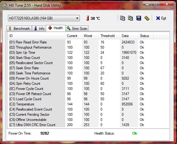

shiris Opublikowano 10 Września 2012 Zgłoś Udostępnij Opublikowano 10 Września 2012 Problem prawdopodobnie z dyskiem twardym w komputerze mojej koleżanki. Problemy zaczęły się jakoś kilka tygodni temu, podczas gry w Warcrafta komputer się zawieszał i trzeba było potraktować go twardym resetem. Podczas przeglądania zdjęć, oglądania filmów, przeglądania plików problem nie występuje. Wczoraj podczas próby uruchomienia komputera po jego zawieszeniu się, po odłączeniu pendrive'a. Komputer wypluł błąd A disk read error occured i podał opcję napraw komputer - zalecane, kiedy włączono ten tryb i był pasek postępu sterowników komputer niestety wypluł komunikat tej treści. "System Windows napotkał problem podczas komunikowania się z urządzeniem podłączonym do tego komputera. Przyczyną tego błędu mogło być odłączenie wymiennego urządzenia magazynującego, takiego jak zewnętrzny dysk USB, gdy to urządzenie było używane, lub uszkodzenie sprzętu, takiego jak dysk twardy czy stacja CD-ROM. Upewnij się, ze magazyn wymienny jest prawidłowo podłączony, a następnie ponownie uruchom komputer. Jeśli ten komunikat o błędzie będzie nadal wyświetlany, skontaktuj się z producentem sprzętu. Stan: OxcOOOOOe9 Informacje: Wystąpił nieoczekiwany błąd wejścia/wyjścia." Dysk został przepięty i Windows odpalił się ponownie dobrze, po jakimś czasie. Dysk został sprawdzony programem HD TUNE - nie wykrył żadnych błędów, był też sprawdzany pod kątem Rootkitów i Wirusów czysto. CrystalDiskInfo poinformował o liczbie relokowanych sektorów w liczbie sztuk 5. Jeśli jest możliwość przeskanowania jakimś wiarygodnym programem dysku, to chętnie to zrobi. Niestety teraz nie ma dostępu do netu, więc ja piszę w jej imieniu. Wszystkie części oprócz dysku i pamięci Ram są nowe i sprawdzone. HD TUNE nie wykazał żadnych błędów, wszystkie kwadraciki na zielono, ale jednak dysk nie pracuje stabilnie. Czy to oznaka, że czas zbierać na nowy dysk, czy na nowe kable przesyłowe do dysku? Odnośnik do komentarza

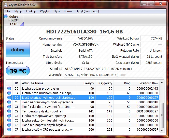

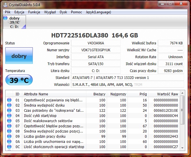

wieslaw531 Opublikowano 11 Września 2012 Zgłoś Udostępnij Opublikowano 11 Września 2012 Dla mnie zbyt chaotyczny opis. Może jestem za stary. Doprecyzuj. Cytat Wczoraj podczas próby uruchomienia komputera po jego zawieszeniu się, po odłączeniu pendrive'a. Domyślam się, że bez bezpiecznego usuwania sprzętu. Cytat Dysk został przepięty i Windows odpalił się ponownie dobrze, po jakimś czasie. Co to dokładnie oznacza? W jakich warunkach "przepięty"? Cytat Dysk został sprawdzony programem HD TUNE Który. Systemowy czy np pen w postaci zewnętrznego dysku bo piszesz "Dysk został przepięty". Cytat CrystalDiskInfo poinformował o liczbie relokowanych sektorów w liczbie sztuk 5. Pomyśl jak przedstawić SMART "tego" dysku przy pomocy MHDD oraz skan (opis w podpiętym działu hardware). Do wykonania również test Memtestem (patrz wyżej). Odnośnik do komentarza

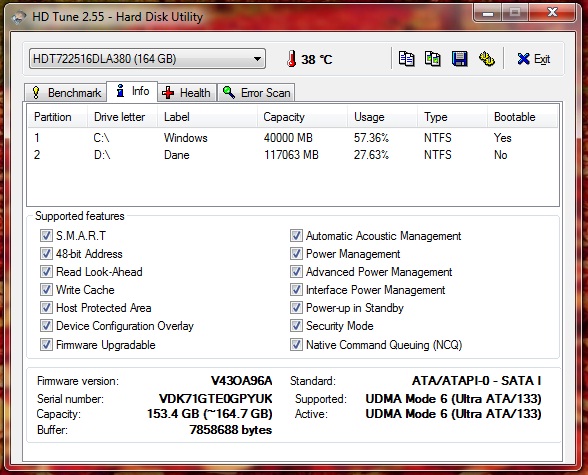

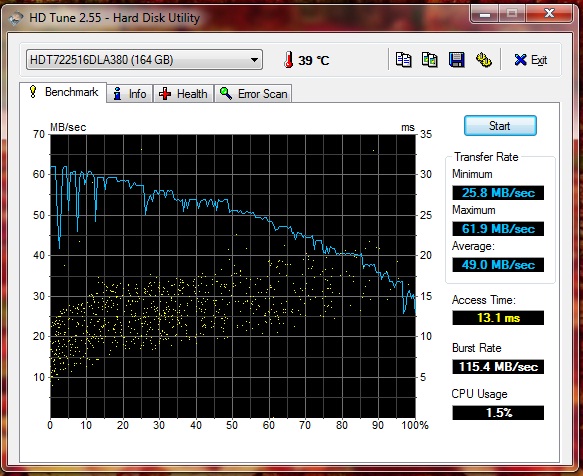

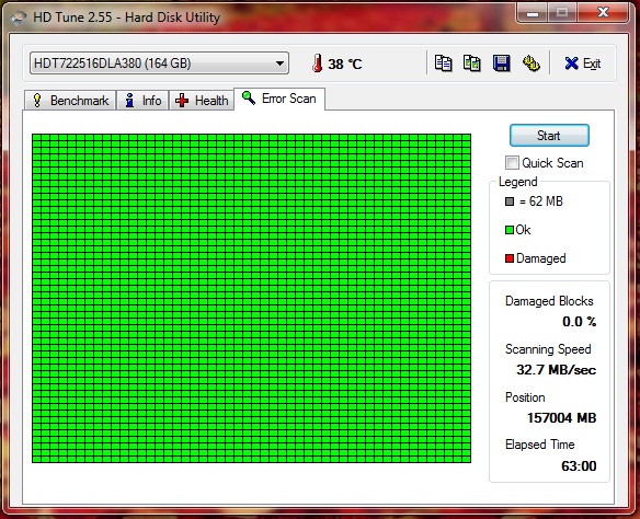

shiris Opublikowano 11 Września 2012 Autor Zgłoś Udostępnij Opublikowano 11 Września 2012 Dysk twardy - po wyłączeniu PC'ta, został wypięty z płyty głównej i przepięty do jednego z czterech gniazd, będących przeznaczonych do podpinania dysku twardego. Za każdym razem do pewnego momentu działa prawidłowo. Dopiero po odpaleniu gry, np.: WoW, PC zawiesza się (choć wcześniej działał bez zarzutów). Nie mogę wyjść do Windowsa, czy też menadżera zadań. Jedynie twardy reset coś daje. HD TUNE 20-go sierpnia nie wykazał żadnych problemów z dyskiem twardym. Skan z dnia 11.09.2012 też nie wykazał błędów. Screeny w załącznikach. Odnośnik do komentarza

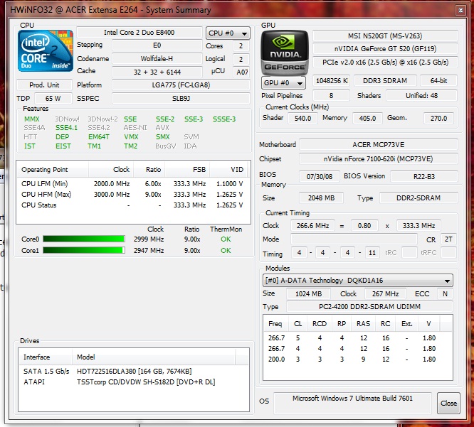

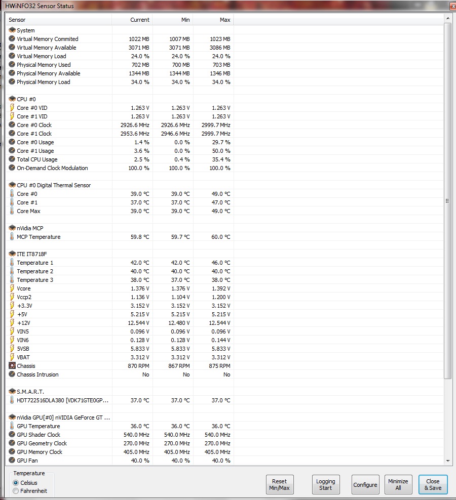

wieslaw531 Opublikowano 11 Września 2012 Zgłoś Udostępnij Opublikowano 11 Września 2012 (edytowane) Cytat Dysk twardy - po wyłączeniu PC'ta, został wypięty z płyty głównej i przepięty do jednego z czterech gniazd, będących przeznaczonych do podpinania dysku twardego. Znaczy, że to było przełączanie między portami SATA - przynajmniej wiadomo o jaki typ dysku chodzi. Cytat Za każdym razem do pewnego momentu działa prawidłowo. Dopiero po odpaleniu gry, np.: WoW, PC zawiesza się (choć wcześniej działał bez zarzutów). Nie mogę wyjść do Windowsa, czy też menadżera zadań. Jedynie twardy reset coś daje. Pokaż obrazek z HWInfo (stosowny do wersji systemu bo nadal nawet nie wiadomo o jaki chodzi) z System Summary + Sensors. Cytat HD TUNE 20-go sierpnia nie wykazał żadnych problemów z dyskiem twardym. Skan z dnia 11.09.2012 też nie wykazał błędów. Screeny w załącznikach. Odczep się od tego. Edyta Wymień taśmę (Atrybut C7). I obrazek z sensors pokaż przed przewidywanym zawieszeniem. Edytowane 11 Września 2012 przez wieslaw531 Odnośnik do komentarza

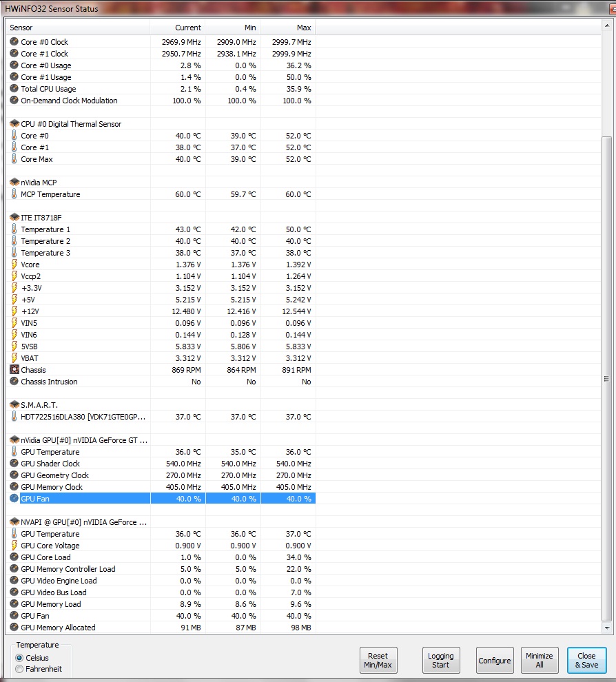

shiris Opublikowano 11 Września 2012 Autor Zgłoś Udostępnij Opublikowano 11 Września 2012 NA razie screeny według życzenia. Jak zrobić to, jak się w czasie zawieszania nie da przejść do niczego, bo pomaga twardy reset. Odnośnik do komentarza
Anonim6 Opublikowano 11 Września 2012 Zgłoś Udostępnij Opublikowano 11 Września 2012 Jak zwykle w dziale hardware padaja odpowiedzi bez znajomosci danych o pacjencie. Typowe i nikogo z moderatorow (o szefowej z szacunku nie wspomne ) to nie obchodzi. Dowiedzielismy sie zatem po jakims czasie (przez przypadek), ze to ACER Extensa E264 do ktorego to producent nie przewiduje na swojej stronie http://www.acer.pl/a...content/drivers sterownikow przeznaczonych dla Win7. Sa tam dostepne do Visty jak najbardziej. Pytanie zatem na jakich to sterach pracuje owa maszyna i jaki to OS - legalny czy pirat? Dodatkowo ustawienia tymingow RAM nalezy poprawic - czyli ustawic w BIOS-e ostatni parametr na 12 oraz dodatkowo ustawic dla pewnosci napiecie na 1.8V. Proponuje takze podac parametry zasilacza. @edit czy byl wymieniany procesor (CPU)? Poprosze takze o log sprzetowy z HWinfo. @edit zasilacz oryginalny powinien miec cos kolo 250Wat. Karta dodatkowa poza integra wymaga zasilacza 300Wat http://www.nvidia.pl...-gt-520-pl.html czyli innymi slowami - co to za PC i z czego poskladany jesli byly modyfikacje? Stery do integry GeForce 7100 / NVIDIA nForce 620i dograne? Mozna np. wylaczyc ja w BIOS-e? Odnośnik do komentarza

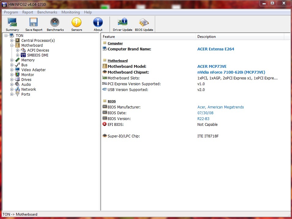

shiris Opublikowano 12 Września 2012 Autor Zgłoś Udostępnij Opublikowano 12 Września 2012 Zasilacz Tracer 420 W. Procesor nie był zmieniany. Wszystkie informacje w screenach. Co to jest log sprzętowy z HWInfo, jaką zakładkę podać? W załączeniu dokładna nazwa Płyty głównej i komputera. Odnośnik do komentarza

wieslaw531 Opublikowano 12 Września 2012 Zgłoś Udostępnij Opublikowano 12 Września 2012 W dniu 12.09.2012 o 05:49, shiris napisał(a): Co to jest log sprzętowy z HWInfo, jaką zakładkę podać? W HWInfo masz ikonę Utwórz raport lub Menu. Wybierasz format HTML i dalej zaznaczasz jakie dane mają być uwzględnione. Zostaw domyślne. Plik shostuj gdzieś, podaj linka i poczekaj na ocenę @MarkaB. Odnośnik do komentarza

wieslaw531 Opublikowano 13 Września 2012 Zgłoś Udostępnij Opublikowano 13 Września 2012 Nie przeglądałem tego pliku. Natomiast proponuję wykonać taki test z wykorzystaniem HWInfo: 1. Uruchamiasz HWInfo i wybierasz sensors only. 2. Na dole masz Logging start - Klik i wpisujesz nazwę pliku z domyślnym rozszerzeniem .csv - oczywiście wskazując lokalizację. 3. Wybierasz Minimize all. 4. Odpalasz grę i czekasz aż się komp zawiesi. 5. Nie robisz twardego resetu tylko czekasz cierpliwie np 15 min. Jeżeli w tym czasie system nie ruszy wówczas reset. 6. Po restarcie sprawdzasz czy plik *.csv jest różny od 0 Bajtów i jeżeli tak to hostujesz go i podajesz link. 7. Czekasz na ocenę. Jeżeli komp się nie zawiesi w czasie typowym dla dotychczasowych przypadków - przełączasz się na Sensors (Alt + Tab) i pokazujesz obrazek. Istotne są temperatury i napięcia. Jeżeli coś jest nie jasne - pytaj przed wykonaniem. Odnośnik do komentarza
