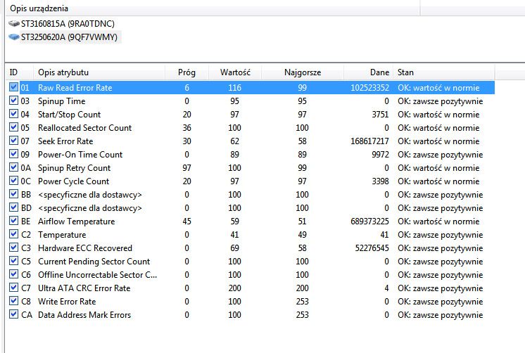

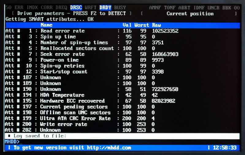

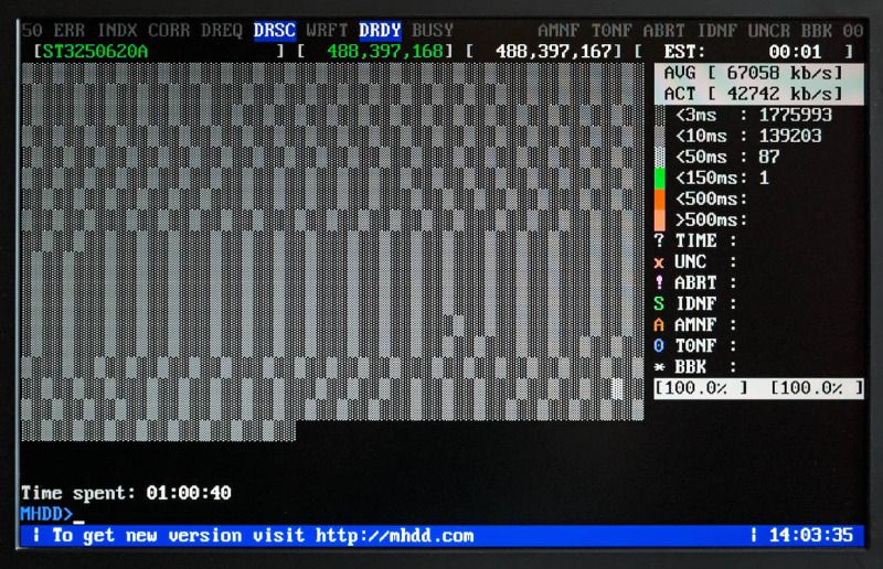

darek Opublikowano 9 Września 2012 Autor Zgłoś Udostępnij Opublikowano 9 Września 2012 Dzięki za odpowiedź! Myślę, że to nie dysk. Z logu "smarta" i po skanowaniu MHDD dysk wydaje sie być w jeszcze nienajgorszym stanie. Jeśli jednak uważasz inaczej, to przenieś temat do działu hardware. Poniżej obrazki: i SMART z programu Everest: Odnośnik do komentarza

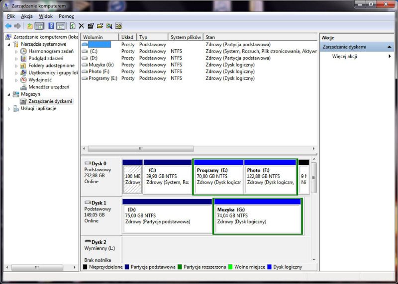

wieslaw531 Opublikowano 9 Września 2012 Zgłoś Udostępnij Opublikowano 9 Września 2012 Pewne jest to, że masz problem z kablem sygnałowym dysku. Pokaż obrazek z zarządzania dyskami. Odnośnik do komentarza
darek Opublikowano 9 Września 2012 Autor Zgłoś Udostępnij Opublikowano 9 Września 2012 O! A skąd ta pewność? Nie wiem co obrazek z zarządzania dyskami miałby wyjaśnić, widoczne są wszystkie dyski i partycje, przy każdej jest napisane "Zdrowy" Jeśli uważasz, że to kabelek, to zaraz go podmienie i być może sprawa się wyjaśni. Odnośnik do komentarza
wieslaw531 Opublikowano 9 Września 2012 Zgłoś Udostępnij Opublikowano 9 Września 2012 (edytowane) O! A skąd ta pewność? C7(199) = 4. To również może być stary temat z historii dysku. Ale masz problem i prosisz o poradę. Przyczyn może być wiele. Nie podoba mi się również Atrybut 1 - błędy odczytu danych. Nie wiem co obrazek z zarządzania dyskami miałby wyjaśnić, widoczne są wszystkie dyski i partycje, przy każdej jest napisane "Zdrowy" A nie sądzisz, że tam są również inne ciekawe informacje? Akurat dla mnie tak. Edytowane 9 Września 2012 przez wieslaw531 Odnośnik do komentarza

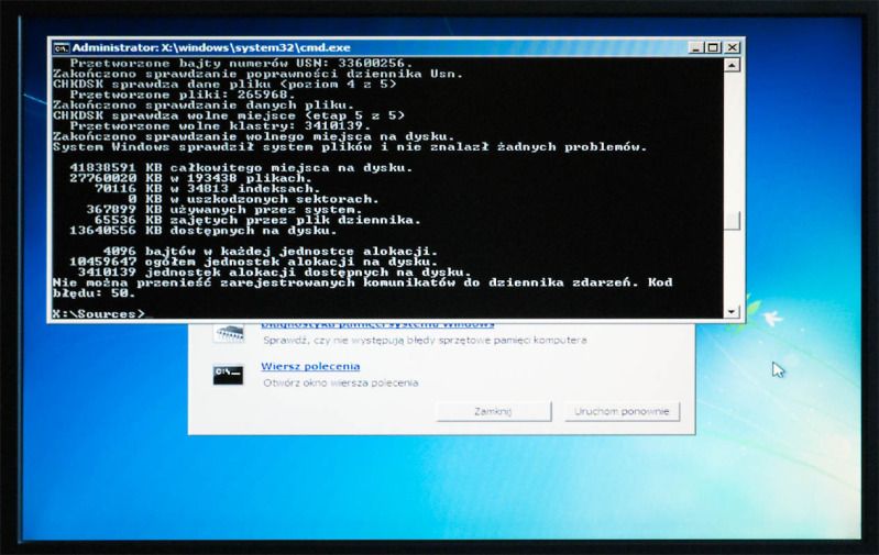

darek Opublikowano 10 Września 2012 Autor Zgłoś Udostępnij Opublikowano 10 Września 2012 Wymiana kabelka nic nie daje, bląd nadal pojawia się po każdym rozruchu. Życzyłeś sobie obrazek z zarządzania dyskami więc proszę bardzo. Na wszelki wypadek zrobiłem jeszcze raz skan dysku systemowego checkdiskiem, obrazek niżej: a i jeszcze jeden obrazek, gdyby miał się na coś przydać: Dysk wydaje się być ok, smart biosu też nie wszczyna żadnych alarmów. Jakieś sugestie? Edit: No i problem okazał się prozaiczny, czyszczenie rejestru, defragmentacja rejestru i przy okazji wszystkich dysków i błąd przestał być zwracany w podglądzie zdarzeń. Dziękuję wszystkim za zainteresowanie i mam nadzieję, że to już faktycznie po problemie Odnośnik do komentarza
