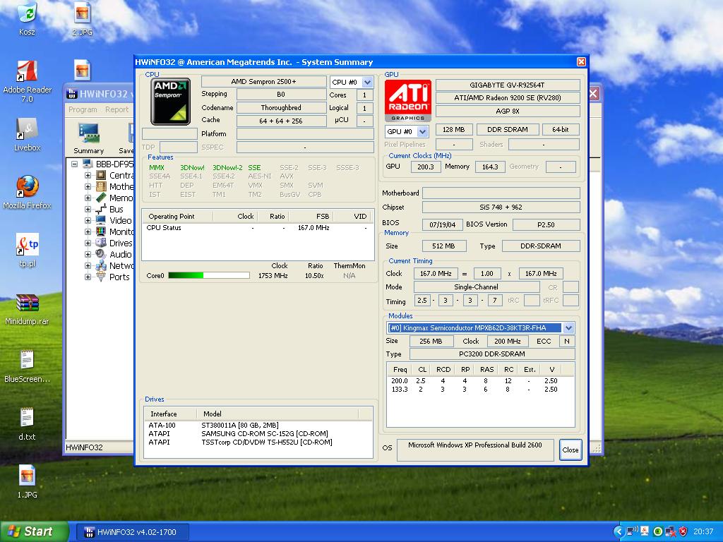

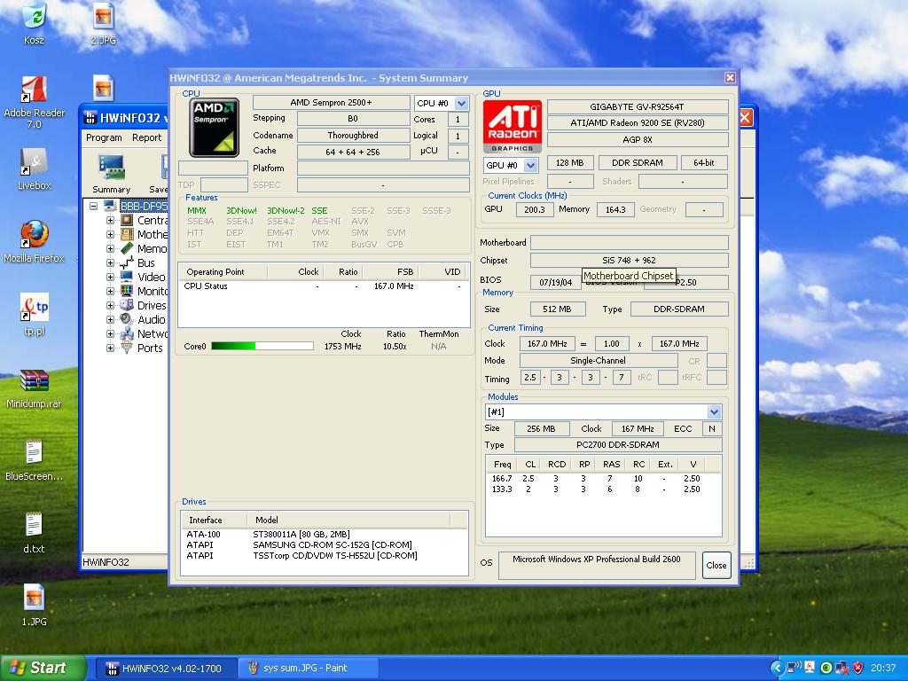

wieslaw531 Opublikowano 13 Września 2012 Zgłoś Udostępnij Opublikowano 13 Września 2012 Pokaż nowy obrazek z System Summary (dwa klikając na Modules i zmieniając kości) + Sensors. Odnośnik do komentarza
dmaul007 Opublikowano 16 Września 2012 Autor Zgłoś Udostępnij Opublikowano 16 Września 2012 Trochę to trwało nim udało mi się kompa włączyć, ale zrobiłem. Odnośnik do komentarza
wieslaw531 Opublikowano 16 Września 2012 Zgłoś Udostępnij Opublikowano 16 Września 2012 Widoczne są dwie rzeczy: 1. Napiecie baterii 0.544 V (zamiast 3,3 V) i tu może być sytuacja gdzie czujnik źle interpretuje tą wartość - niestety do sprawdzenia miernikiem przy podłączonej baterii. - kontroluj czy system nie gubi daty po dłuższym wyłączeniu - kontrluj czy nie zmieniają się ustawienia w BIOS. 2. Masz dwie różne kości RAM (w tym jedna NoName) co może powodować problemy. Mogą wspólnie działać ale nie muszą. - wymieniasz obie - kupujesz drugą identyczną jak ta, która się wyświetla nazwą producenta - przy ewentualnej wymianie sprawdzasz w Manualu do płyty jakie kości płyta akceptuje - chodzi o maksymalne wartości Dodatkowo chyba nadal aktualny temat kondensatorów i sprawdzenie miernikiem zasilacza. Wiem, że to stary sprzęt więc albo to robisz albo wymieniasz na nowszy model. Odnośnik do komentarza
