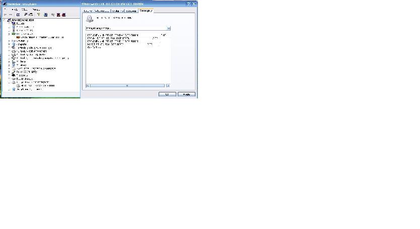

Anonim8 Opublikowano 30 Sierpnia 2012 Zgłoś Udostępnij Opublikowano 30 Sierpnia 2012 tylko z Dell,em sa klopoty. Nagrywałeś Minta na Dellu? Poszukaj nowszego biosu do tej nagrywarki. Sprawdź we Własciwościach napedu z poziomu MU zakładka Szczególy > Identyfikator sprzętu jaki masz bios. Mozesz dać obrazek. Odnośnik do komentarza
kaczakkkk Opublikowano 30 Sierpnia 2012 Autor Zgłoś Udostępnij Opublikowano 30 Sierpnia 2012 Prosze bardzo Odnośnik do komentarza
DawidS28 Opublikowano 30 Sierpnia 2012 Zgłoś Udostępnij Opublikowano 30 Sierpnia 2012 Jeśli możesz, to popraw screen, bo zupełnie nic nie widać. Odnośnik do komentarza
kaczakkkk Opublikowano 30 Sierpnia 2012 Autor Zgłoś Udostępnij Opublikowano 30 Sierpnia 2012 Przepraszam ale zalaczniki: - bmp = nie moge i za duzy plik - jpeg - ktory przeslalem to zmniejszony 4 krotnie / w Pant/ tez za duzy oryginal Odnośnik do komentarza
DawidS28 Opublikowano 30 Sierpnia 2012 Zgłoś Udostępnij Opublikowano 30 Sierpnia 2012 A PNG? Albo jako załącznik, albo na http://imagebanana.com Odnośnik do komentarza
kaczakkkk Opublikowano 30 Sierpnia 2012 Autor Zgłoś Udostępnij Opublikowano 30 Sierpnia 2012 Kolejna proba http://www.imagebanana.com/view/homyzhid/BIOSDella.png Odnośnik do komentarza
Anonim8 Opublikowano 30 Sierpnia 2012 Zgłoś Udostępnij Opublikowano 30 Sierpnia 2012 Próba udana. Bios nr 202. Nie wiem, czy jest nowszy. Jeśli nie ma, a pewne płyty czyta, należy zgrać linuxa na taka płyte, którą czyta. W lapkach producenci dają liche napedy. Sam tak mam. Dodatkowo, weź pod uwagę lata laptopa. Odnośnik do komentarza

kaczakkkk Opublikowano 31 Sierpnia 2012 Autor Zgłoś Udostępnij Opublikowano 31 Sierpnia 2012 Podczas proby instalacji wyswietlil czarne okno wiersza polecen z napisem "nie mozna znalezc napedu dyskietek" i od nowej lini miga znak zachety. Dalem ENTER na migajacy znak zachety i okno cmd - zniklo. To oznacza: - przerwanie instalacji? - zakonczenie instalacji? Zrobilem restart, nadal nie widzi, tak to bywa ze starociami, chyba jednak kupie ten mostek USB IDE/SATA. Odnośnik do komentarza
Anonim8 Opublikowano 31 Sierpnia 2012 Zgłoś Udostępnij Opublikowano 31 Sierpnia 2012 To oznacza:- przerwanie instalacji? - zakonczenie instalacji? Po pomyślnej instalacji powinien się pokazać dymek "Znaleziono nowy sprzet" i prośba o restart. Uściślijmy jedną kwestię: kiedy poprosiłem o podanie nazwy napedu najpierw podałeś Dane napedu: HL Data StorageDVD Writable/CD-RW Drive Model: GSA-H30N potem na obrazku wyszło CD-RW GCE-8080N to dwa różne napedy, chociaż ten drugi figuruje jako montowany w Dellu Latitude. Zweryfikuj dane nagrywarki żeby nie było wątpliwości. Odnośnik do komentarza
