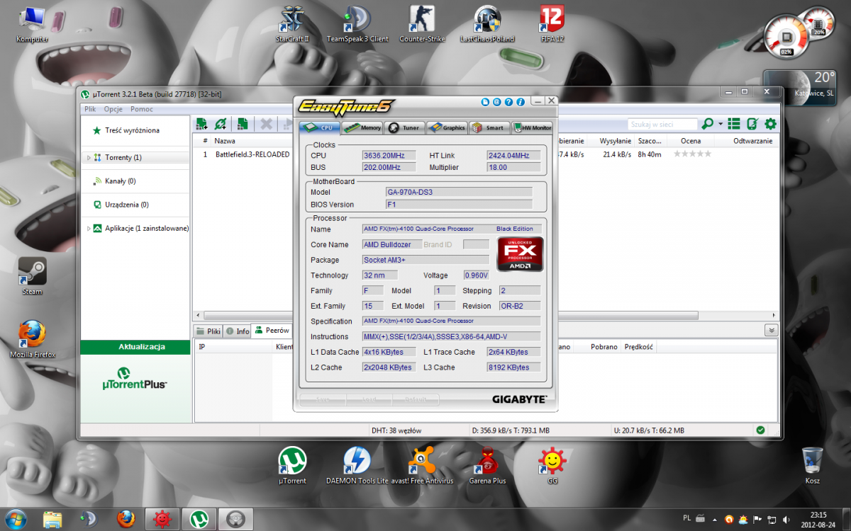

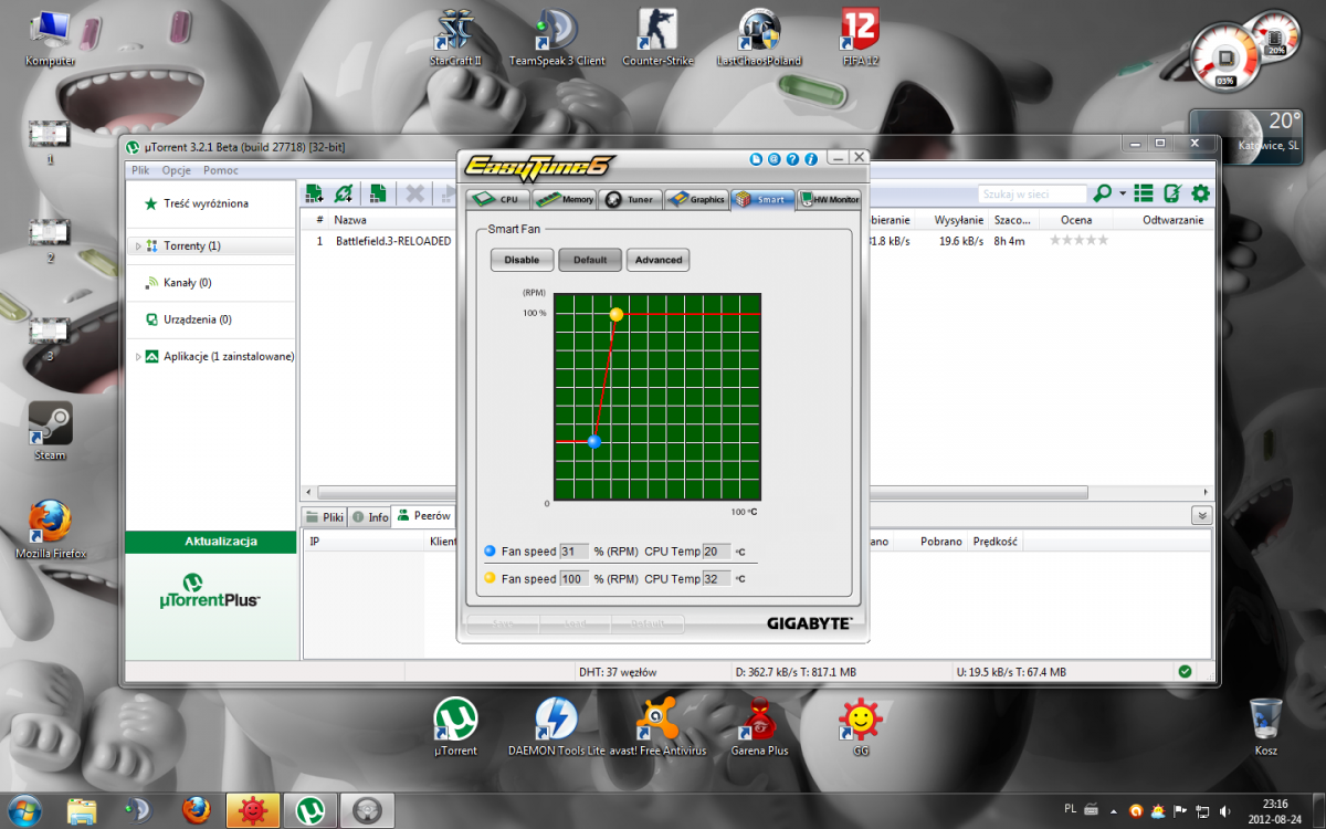

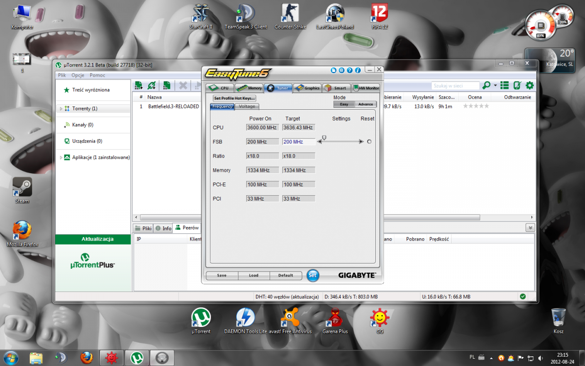

hash6687 Opublikowano 24 Sierpnia 2012 Autor Zgłoś Udostępnij Opublikowano 24 Sierpnia 2012 Mierze od zewnetrznej strony obudowy i mierzyłem od początku otworu do konca otworu. A reszty nie kapuje mam dwa wejscia tylne i boczne i oby dwa sa prawie takie same jeden boczny bedzie chlodzic na procek a drugi bedzie pod zasilaczem. Da ktoś jakieś propozycje ?? Dodaje też załączniki z programu et6 Odnośnik do komentarza

hash6687 Opublikowano 28 Sierpnia 2012 Autor Zgłoś Udostępnij Opublikowano 28 Sierpnia 2012 http://www.silentium...ral-92/?lang=en po porawej są dwa obrazki i tam jeden ma koncówki kabli to własnie takie mam wychodzi na to że 3 czerwony zółty i czarny. SS z et6 http://iv.pl/images/...50412288325.png Podpięte są 2 wiatraki z zasilaczem 3 ;pp hehe Proszę o odp Odnośnik do komentarza
wieslaw531 Opublikowano 30 Sierpnia 2012 Zgłoś Udostępnij Opublikowano 30 Sierpnia 2012 Ale jaką? Moje pytanie dotycznyło tylko możliwości monitorowania i regulacji przez system lub BIOS obrotów wentyli. W przypadku trzech kabelków na wentylach jest taka możliwość i zapewne tak się dzieje. Regulacja obrotów powinna się zmieniać dynamicznie w zależności od temperatur. Wymuś duże obciążenie systemu przez pewien czas, zostaw monitorowanie na wierzchu i obserwuj czy jest reakcja. Znaczy - rośnie temperatura wewnątrz obudowy oraz procka to wzrastają obroty wentyli. Ten na procku i tak ma kontrolę. Odnośnik do komentarza
