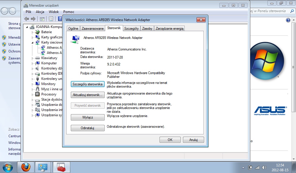

DawidS28 Opublikowano 15 Sierpnia 2012 Zgłoś Udostępnij Opublikowano 15 Sierpnia 2012 Kliknij Windows + R, wpisz devmgmt.msc i znajdź na liście swoją kartę sieciową (Atheros AR9285 Wireless Network Adapter). Kliknij ją dwukrotnie, przejdź do karty Sterownik i zrób screen. Potem otwórz zakładkę Szczegóły, wybierz z listy Identyfikatory sprzętu, skopiuj je i wrzuć na forum. Z karty Zaawansowane spisz wszystkie właściwości wraz z wartościami. Potem wykonaj log: http://www.fixitpc.p...iguracji-sieci/ Odnośnik do komentarza
pielegniarka Opublikowano 15 Sierpnia 2012 Autor Zgłoś Udostępnij Opublikowano 15 Sierpnia 2012 http://wklej.org/id/811337/ lista Identyfikatory sprzętu PCI\VEN_168C&DEV_002B&SUBSYS_10891A3B&REV_01 PCI\VEN_168C&DEV_002B&SUBSYS_10891A3B PCI\VEN_168C&DEV_002B&CC_028000 PCI\VEN_168C&DEV_002B&CC_0280 Odnośnik do komentarza

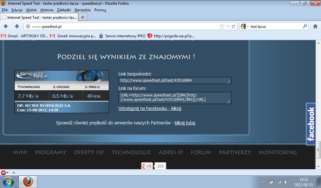

pielegniarka Opublikowano 15 Sierpnia 2012 Autor Zgłoś Udostępnij Opublikowano 15 Sierpnia 2012 (edytowane) Log się wykonuje, stanął na 8 etapie tak jak przedtem( brak widocznej pracy net loga, gdzieś w instrukcji tego programu powinieneś chyba napisać do jakiego etapu musi dojść). Piszę z stacjonarnego ,by na laptopie mógł się wykonać pełen log Prędkość wg dostawcy to 8MB/s od 12-24,16Mb od 24-12 log się wykonał http://wklej.org/id/811380/ dostęp do konfiguracji mam( tak myślę) Edytowane 15 Sierpnia 2012 przez pielegniarka Odnośnik do komentarza
DawidS28 Opublikowano 15 Sierpnia 2012 Zgłoś Udostępnij Opublikowano 15 Sierpnia 2012 Jednordzeniowy procesor 1,66 GHz i 1 GB pamięci RAM dla Windows 7, nawet w wersji Starter, to nie jest optymalna konfiguracja. Ten system będzie wolny i nic na to nie poradzisz. Dla mnie netbooki to krok wstecz. Mała rozdzielczość, niskie osiągi. Komputer, który kupiłem w 2003 roku miał procesor 1,83 GHz oraz 1 GB RAM i żadnego Windowsa nowszego niż XP bym na nim nie zainstalował, gdyż ślimaczyłby niemiłosiernie. Twój komputer spełnia zaledwie minimalne wymagania Windows 7: http://windows.microsoft.com/pl-PL/windows7/products/system-requirements?SignedIn=1 No ale do rzeczy, bo to już Ci pewnie napisali w drugim temacie. Widać skoki pingu, charakterystyczne dla kart słabo obsługujących 802.11n - technologię bezprzewodowego dostępu do Internetu, z której korzystasz. Wireless Mode Selection- Auto Jakie masz inne możliwości ustawienia tej opcji? Pobierz pierwszy plik z tej listy: http://www.atheros.cz/atheros-wireless-download.php?chipset=37&system=5 Gdyby był problem z pobraniem (czasami się zdarza na tej stronie), to tutaj paczka na speedyshare: http://speedy.sh/McB3K/win7-10.0.0.45-whql.zip Zainstaluj te sterowniki, potem ponownie uruchom komputer. Wejdź na stronę http://192.168.1.254 i zaloguj się do strony konfiguracyjnej routera. Domyślny login to admin, a hasło airlive. Przejdź do Status -> Wireless -> Options. Ustaw 802.11 Mode na G only, a Channel NO na 1. Zatwierdź zmiany, klikając Save. Może być potem wymagane ponowne połączenie z siecią na laptopie. Komputery połączone przewodowo nie powinny zauważyć żadnej zmiany. Potem przejdź do Panel sterowania -> Centrum sieci i udostępniania -> z listy po lewej stronie wybierz: Zarządzaj sieciami bezprzewodowymi. Wybierz z listy swoją sieć (JOANNA-KOMPUTER_Network) i kliknij ją dwukrotnie. Zaznacz Połącz automatycznie, gdy ta sieć jest w zasięgu, Połącz z siecią preferowaną, jeśli jest dostępna oraz Połącz, nawet jeśli sieć nie wykonuje emisji i zatwierdź zmiany. Odnośnik do komentarza

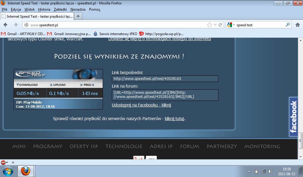

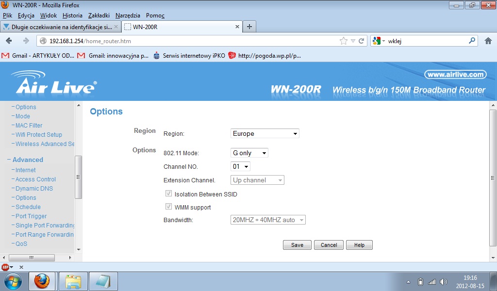

pielegniarka Opublikowano 15 Sierpnia 2012 Autor Zgłoś Udostępnij Opublikowano 15 Sierpnia 2012 (edytowane) Podłączyłam niedawno Play Online jako mobilnego dostawcę i tu sieć niemal kilka sekund dostępna po włączeniu systemu ( 55 sekund) siła sygnału jest słaba zrobiłam log do porównania http://wklej.org/id/811635/ Status -> Wireless -> Options. Ustaw 802.11 Mode na G only, a Channel NO na 1 udało mi się zmienić te ustawienia z 6 na 1( wystarczyło zmienić dodatkowe region na Europa) Zrób screen z ustawień routera: Advanced -> Status. Advanced mam ale zakładka status nie widzę Edytowane 15 Sierpnia 2012 przez pielegniarka Odnośnik do komentarza

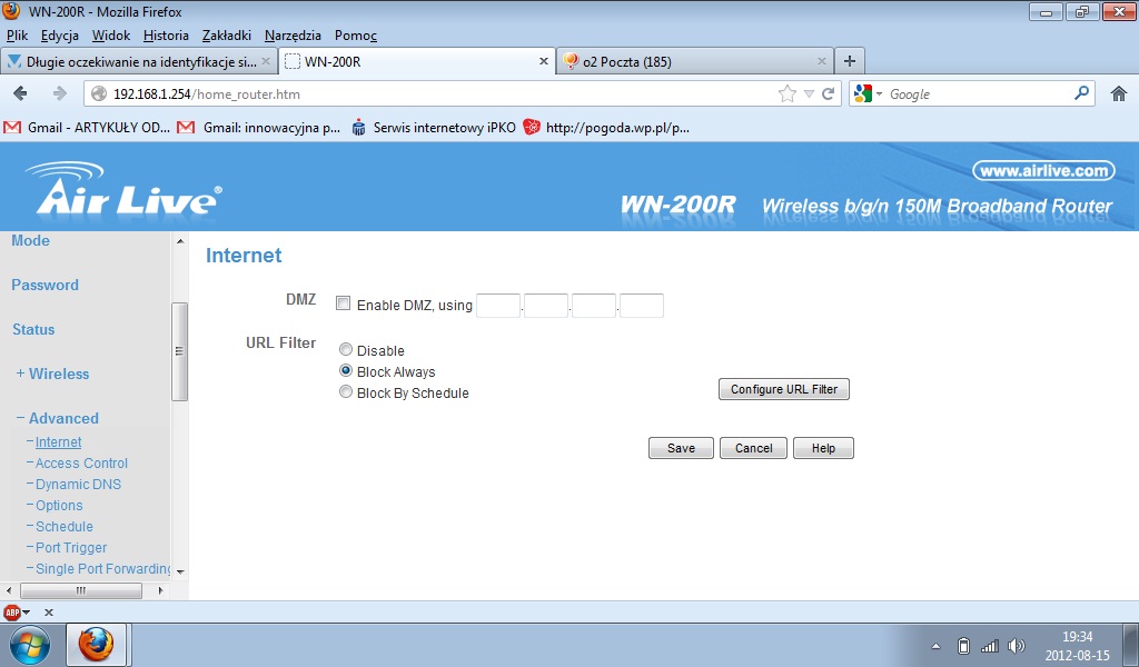

DawidS28 Opublikowano 15 Sierpnia 2012 Zgłoś Udostępnij Opublikowano 15 Sierpnia 2012 3G działa na zupełnie innej zasadzie. Nie ma co porównywać, chociażby dlatego, że nie musisz przechodzić autoryzacji i jest wyłączone DHCP. Advanced mam ale zakładka status nie widzę Co jest w Advanced -> Internet? Odnośnik do komentarza
pielegniarka Opublikowano 15 Sierpnia 2012 Autor Zgłoś Udostępnij Opublikowano 15 Sierpnia 2012 3G działa na zupełnie innej zasadzie. Nie ma co porównywać, chociażby dlatego, że nie musisz przechodzić autoryzacji i jest wyłączone DHCP. Co jest w Advanced -> Internet? Odnośnik do komentarza
DawidS28 Opublikowano 15 Sierpnia 2012 Zgłoś Udostępnij Opublikowano 15 Sierpnia 2012 To jeszcze ze Status. Wybacz, ale manual do tego routera jest napisany dosyć chaotycznie i ciężko cokolwiek znaleźć. Odnośnik do komentarza
pielegniarka Opublikowano 15 Sierpnia 2012 Autor Zgłoś Udostępnij Opublikowano 15 Sierpnia 2012 ze status coś takiego Internet Connection Method: DHCP Connection Status: Active Internet IP Address: 178.235.137.34 Wan MAC Address: 00:4f:74:30:ef:47 LAN IP Address: 192.168.1.254 Network Mask: 255.255.255.0 DHCP Server: On MAC Address: 00:4F:74:30:EF:46 Wireless Region: Europe Channel: 1 Wireless AP: enable SSID1 Name (SSID1): JOANNA-KOMPUTER_Network Broadcast Name: enable MAC Address: 00:4F:74:30:EF:46 SSID2 Name (SSID2): Guest Broadcast Name: enable MAC Address: 00:4f:74:30:ef:47 System Device Name: WN-200R Firmware Version: 1.00.03 Current Time : 2012-08-15 10:45:39 Odnośnik do komentarza
