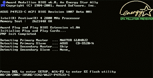

Uruchamiasz komputer, czekasz, aż pojawi się takie okno:
Na dole pisze "Press DEL to enter SETUP". Zazwyczaj jest to właśnie Del, ale poczekaj, co będzie u Ciebie pisać i to kliknij. Potem przy pomocy strzałek przejdź na Advanced BIOS Features i kliknij Enter:
