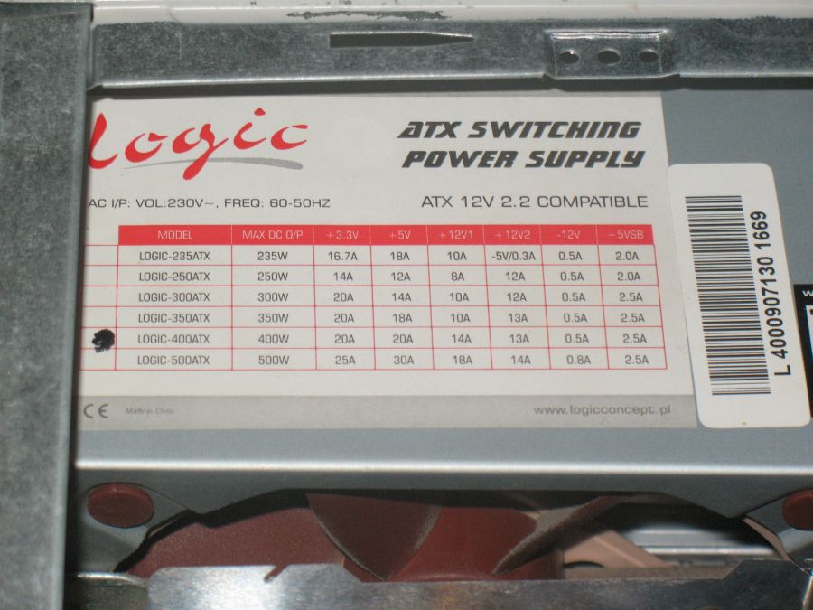

Anonim3 Opublikowano 20 Sierpnia 2010 Zgłoś Udostępnij Opublikowano 20 Sierpnia 2010 A w biosie wyłączyłeś zintegrowaną i odinstalowałeś od niej stery? czy może wina słabego zasilacza (NoName 400W) ale jakieś napisy na naklejce to chyba są? Ponadto karta nie wymaga dodatkowego zasilania więc nie tu chyba leży problem. Odnośnik do komentarza
TomecekGD Opublikowano 20 Sierpnia 2010 Autor Zgłoś Udostępnij Opublikowano 20 Sierpnia 2010 W biosie mam dwie możliwości: albo karta zintegrowana jest cały czas włączona, albo karta zintegrowana wyłącza się automatycznie, kiedy włożę inną kartę do PCI-E (mam wybraną opcję drugą). Sterowników nie miałem żadnych innych, bo jak pisałem instalacja Windowsa była świeża, zaraz po formacie. Bios jest w najnowszej stabilnej wersji F9 (płyta główna Gigabyte GA-G31M-S2L). Zasilacz to Modecom Logic 400W. Odnośnik do komentarza
