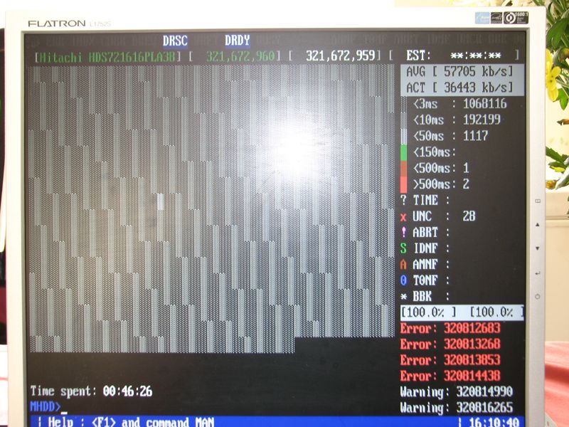

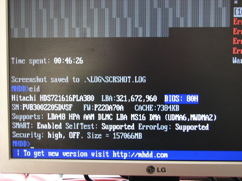

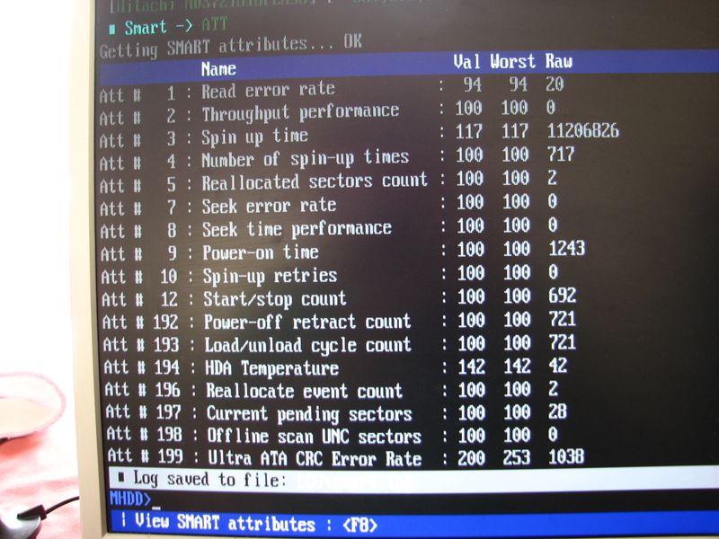

gienio Opublikowano 27 Maja 2010 Autor Zgłoś Udostępnij Opublikowano 27 Maja 2010 -Zasilacz to Chanel Well Technology 355W (jakiś chiński szajs) wieczorem podłącze drugi zasilacz -połączenie dysku z płytą jest dobre -Dysk Hitach HDS721616PLA380 164 GB, chciałem podłączyć dysk do swojego kompa ale ja mam SATA 2 a ten to SATA więc nie mam drugiego kabla i jeszcze jedno w BIOSIE widzi ten dysko jako Third Ide Master - Płyta główna to MSI RC410M2 MS-7173 V 2:2 Zaraz zabieram się za skan. @edek Przepraszam za małe opóźnienie dołączam zdjęcia z MHDD Odnośnik do komentarza
Tyrol Opublikowano 27 Maja 2010 Zgłoś Udostępnij Opublikowano 27 Maja 2010 Tak jak myślałem, dysk ma bad sektory = 28 + 3 niestabilne, które są na dobrej drodze by taki status otrzymać. Tragedii nie ma, smart też w normie. Proponuje go wyzerować (jak, jest w opisie). Przy tym dysku nie potrwa to długo. Co do smart, to jest masa błędów Ultra ATA CRC. Te błędy oznaczają problem przy transferze via przewód sygnałowy. I to się zgadza - te 'znikanie' dysku w bios. Także najlepiej wymienić ten przewód. Inne działania, to przeczyścić styki/zmienić gniazdo na mobo. Możliwe (nie do końca jestem pewien), że jakiś wpływ mają na to te bad sektory(wspomniane błędy). W każdym jednak razie, to proponuje zrobić przede wszystkim. To samo tyczy się zasilacza. Bardzo prawdopodobne, że bady powstały z przyczyny wadliwego zasilania. https://www.fixitpc.pl/index.php?/topic/138-zasilacze-komputerowe/ Odnośnik do komentarza

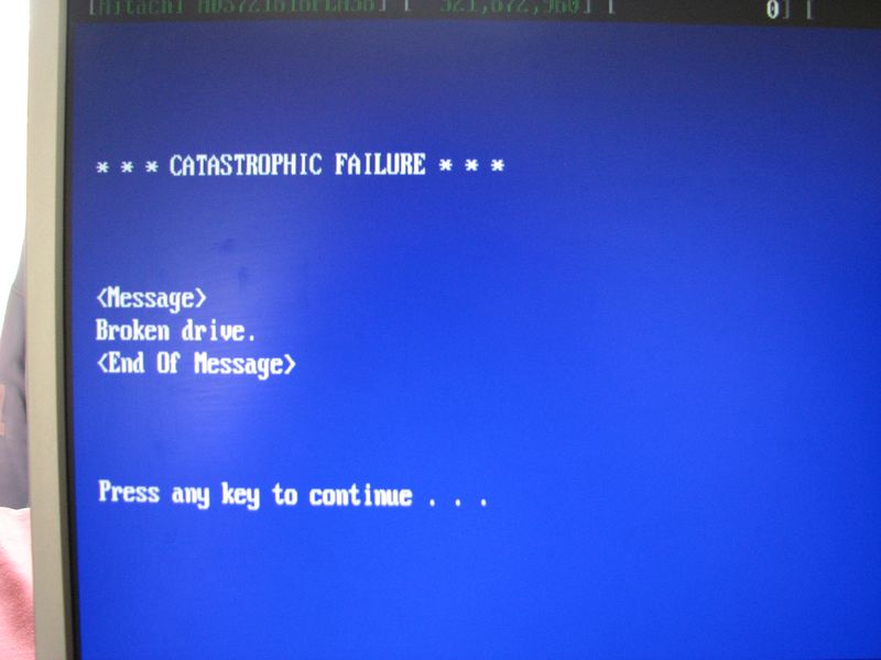

gienio Opublikowano 28 Maja 2010 Autor Zgłoś Udostępnij Opublikowano 28 Maja 2010 Witam to znów ja, chciałem już wczoraj napisać ale obowiązki nie pozwoliły. Niestety nie udało się użyć komendy ERASE Odnośnik do komentarza
Tyrol Opublikowano 28 Maja 2010 Zgłoś Udostępnij Opublikowano 28 Maja 2010 Ten komunikat oznacza dokładnie to, co jest w nim napisane. Trochę to dziwne, bo odczytując smart dysku, nic takiego nie powinno mieć miejsca. Najczęściej spotkałem się z taką sytuacją, gdy dysk miał masę bad sektorów. Tych w kolejce do mapowania (pending), a przede wszystkim już relokowanych. Zresztą jest o tym wzmianka w opisie. Chodzi tu o zapełnienie g-list, a takim przypadku każdy bad sektor to duży problem. I tu nie ma o czym dyskutować, taki komunikat to norma. Natomiast tu sprawa wygląda na fizyczne uszkodzenie. I tego żaden soft nie naprawi. No ale nie wszystko da się przewidzieć. Dla pewności proponuje jeszcze raz spróbować na innej płycie głównej. Czy dane dało się skopiować? Możesz spróbować też softu producenta (DFT): http://www.hitachigst.com/support/downloads/#DFT Odnośnik do komentarza

gienio Opublikowano 28 Maja 2010 Autor Zgłoś Udostępnij Opublikowano 28 Maja 2010 Komenda ERASE poszła gdy zmieniłem slot na płycie, widzę jednak, że zajmie to trochę czasu, zaczął wymazywać o 10.18 a jest 12.30 (42 tyś z 312 tyś). Poinformuję później co z tego wyszło. Dzięki za pomoc Pozdrawiam gienio Odnośnik do komentarza
Tyrol Opublikowano 28 Maja 2010 Zgłoś Udostępnij Opublikowano 28 Maja 2010 Komenda ERASE poszła gdy zmieniłem slot na płycie Heh...a co wcześniej napisałem? Co do smart, to jest masa błędów Ultra ATA CRC. Te błędy oznaczają problem przy transferze via przewód sygnałowy. I to się zgadza - te 'znikanie' dysku w bios. Także najlepiej wymienić ten przewód. Inne działania, to przeczyścić styki/zmienić gniazdo na mobo. Możliwe (nie do końca jestem pewien), że jakiś wpływ mają na to te bad sektory(wspomniane błędy). W każdym jednak razie, to proponuje zrobić przede wszystkim. ****************************** widzę jednak, że zajmie to trochę czasu Nie ma pośpiechu. Żebyś przypadkiem nie przerwał tej operacji, bo skutki mogą być opłakane. BTW. Nie narzekaj, kiedyś zerowanie trwało i 8 godzin przy mniejszych pojemnościach Odnośnik do komentarza
