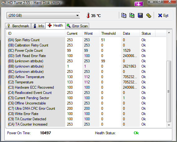

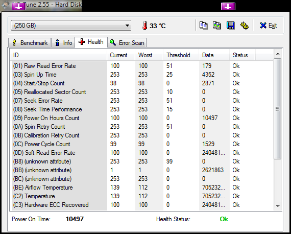

3MOON Opublikowano 17 Sierpnia 2010 Autor Zgłoś Udostępnij Opublikowano 17 Sierpnia 2010 Słuszna uwaga z tymi wpisami. HDTune wykrył jakiegoś bada. Nie udaje mi się za to uruchomić MHDD z butowalnej płyty. Nie wiem w sumie co robię źle... Odnośnik do komentarza
Tyrol Opublikowano 17 Sierpnia 2010 Zgłoś Udostępnij Opublikowano 17 Sierpnia 2010 Brakuje istotnej informacji = co to za dysk (dokładnie) Według skanu i smart jest tylko ten jeden bad. Tylko, albo aż = atrybut BB Reported Uncorrectable Errors. Tu jest niewesoło+oczywiście wynikowo C3 Hardware ECC Recovered. Bad swoja drogą, ale podejrzewam tu też sporo wolnych sektorów. Dlatego potrzeba szczegółowego skanu, a właściwie wyników. To teraz pytanie, na czym się wykładasz przy uruchomieniu mhdd? Ewentualnie zrobimy skan innym programem, ale zdecydowanie preferuje w tym przypadku mhdd. To już pod samą naprawę. Odnośnik do komentarza

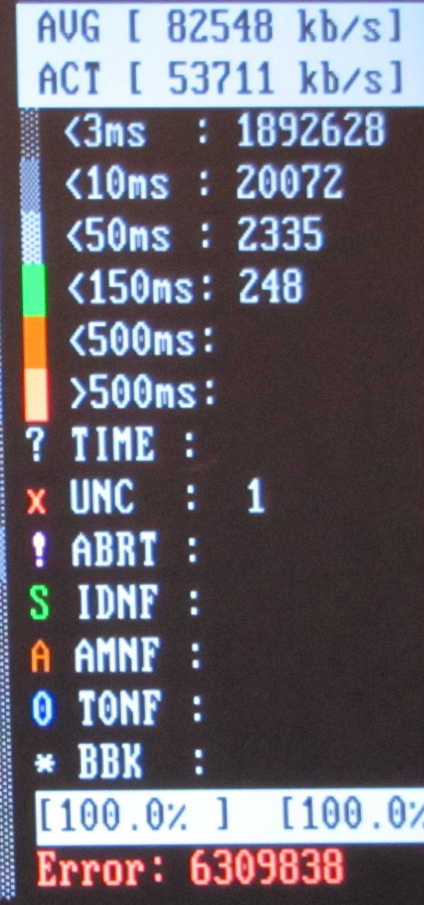

Tyrol Opublikowano 17 Sierpnia 2010 Zgłoś Udostępnij Opublikowano 17 Sierpnia 2010 To tak: Objawy to przede wszystkim bardzo powolna praca. Podaj więcej szczegółów, bo ta ilośc wolnych sektorów jaka jest w wynikach (<150ms), nie będzie miała tu za bardzo na to wpływu. System był dość zaniedbany więc posprzątałem. Dokładniej = co, jakimi programami, etc. Zrobiłeś również defragmentacje? ***************************** No i ten bad sektor. Spróbuj najprostszej metody, czyli mapowania. Do tego służy opcja remap w mhdd. Zobacz czy operacja się powiedzie. Jeżeli tak, to ten problem będzie z głowy. Jeżeli nie to pomyślimy dalej. Tylko jedna uwaga. Jeżeli dysk jest na gwarancji, to się w tej chwili na nią kwalifikuje. W takim wypadku rób kopie danych i z niej skorzystaj. Odnośnik do komentarza
3MOON Opublikowano 18 Sierpnia 2010 Autor Zgłoś Udostępnij Opublikowano 18 Sierpnia 2010 Myślę, że sprawę wolnego komputera sobie już darujemy, bo widzę że system męczył właśnie ten bad (coś jakby zwiechy) Po remapie jak ręką odjął. Usunięte objawy = zamknięcie tematu Czyli nie ma to jak wpływ Picasso na styl pisania postów. Dzięki za pomoc Odnośnik do komentarza
