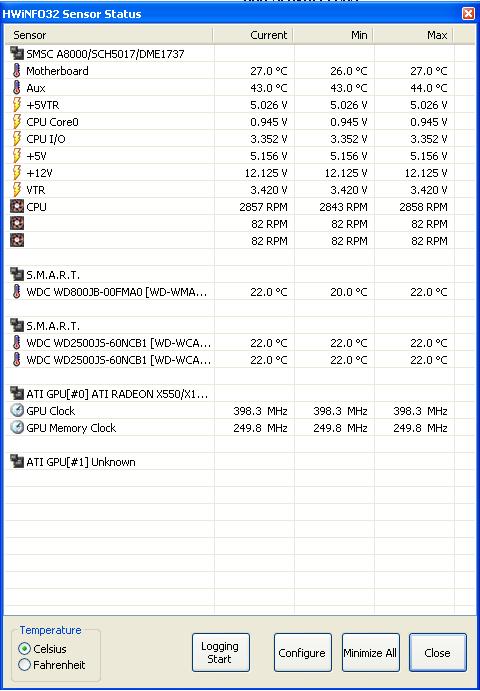

Anonim8 Opublikowano 18 Lipca 2012 Zgłoś Udostępnij Opublikowano 18 Lipca 2012 najwidzoczniej ta płyta chce chodzic tylko z tymi 2 koscmi od kingstona. O tym mówie. Tylko na tych kościach. Reset biosu robiłeś? Podaj jeszce obrazek z HWinfo zakładka Sensors Odnośnik do komentarza
TRikus Opublikowano 18 Lipca 2012 Autor Zgłoś Udostępnij Opublikowano 18 Lipca 2012 Wyjeciem bateryjki. Jest jakas mozliwosc zeby zgrac wszystkie 4 kosci? O dziwo wczesniej chodziły razem:) Odnośnik do komentarza
